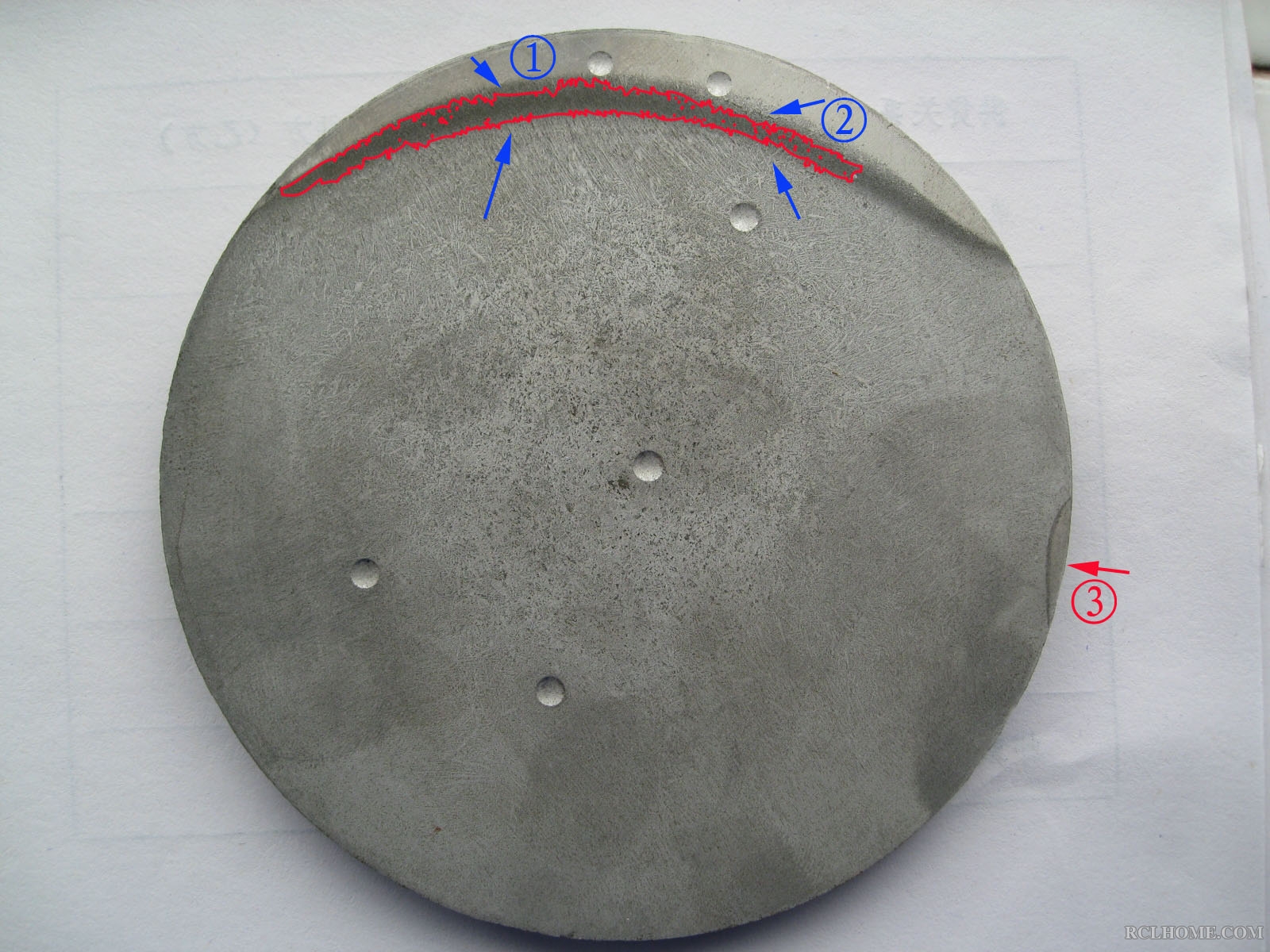

规格为120的22CrMoH圆钢,检测低倍组织时,发现截面出现了一个“月亮湾”,中心硬度217HB,图片最上面硬度为300HB,请教各位:这种情况是如何形成的?

22CrMoH轧制原材料局部硬度300HB,应做金相组织观测。视乎是局部冷却问题。锻件毛坯上出现有类似现象。

发表于 2012-12-21 08:20:36 | 显示全部楼层
残阳猜一下:
是某种偏析。
月亮湾的地方硬度稍高、耐蚀,应该有Cr的偏析。

发表于 2012-12-21 08:26:48 | 显示全部楼层
我也觉得可能是轧制过程中局部冷却有问题。
还有一种可能,就是局部变形量较大,导致硬度升高,但这种可能性在轧钢设备完好的情况下几乎不可能发生。

发表于 2012-12-21 09:18:30 | 显示全部楼层
“月亮湾”区域可能存在贝氏体及马氏体的回火组织。

发表于 2012-12-21 09:39:47 | 显示全部楼层
月亮湾下沿的黑色是怎么回事?是特别的黑呀。
今天我去找个样片局部淬火一下,然后再热酸洗,看有没有这种现象。
找个加热后的棒料往湿地下放试试看  发表于 2012-12-21 09:56
发表于 2012-12-21 10:06:10 | 显示全部楼层
今天我去找个样片局部淬火一下,然后再热酸洗,看有没有这 ...
您老说的试验方法虽然比较接近楼主的实际,但是心里总觉得要是局部没有淬上,只是变成了屈氏体,其他地方片层稍粗而已,怕效果不理想。我还是局部淬火瞧瞧。地上放一滩冷水,把试样边缘放上去,争取也弄出个月亮湾。再热酸洗瞅瞅。

发表于 2012-12-21 10:24:13 | 显示全部楼层
我们这里因为热处理技术方面的原因,时有类似“月亮湾”或“鸭蛋型”的情形出现。
单纯的“月亮湾"好弄,但不一定是与楼主“月亮湾"中的组织相同。

发表于 2012-12-21 12:14:32 | 显示全部楼层
如果采用无齿锯切割纸样,应该可以得到该现象。
切割过程中,最后边缘由于面积和冷却原因,必然会产生过热组织,形成了这种东西。

 楼主| 发表于 2012-12-21 21:15:11 | 显示全部楼层
搬运工 发表于 2012-12-21 08:00
22CrMoH轧制原材料局部硬度300HB,应做金相组织观测。视乎是局部冷却问题。锻件毛坯上出现有类似现象。 ...
取样分析了金相组织,中心(217HB硬度)部位金相组织为珠光体+铁素体,顶部(300HB硬度处)金相组织为马氏体+贝氏体+铁素体,顶部好像淬火了一样。

 楼主| 发表于 2012-12-21 21:20:32 | 显示全部楼层
落水残阳 发表于 2012-12-21 08:20
残阳猜一下:
是某种偏析。
分析了C、Mn、Cr、Mo这4个主要化学成分,结果显示化学成分差异不大,Cr含量一处为1.04%,另一处为1.05%,不存在成分偏析。

 楼主| 发表于 2012-12-21 21:22:59 | 显示全部楼层
切割过程中,最后边缘由于面积和冷却原因,必然会产生过热 ...
你认为这是取样不当造成的吗?

发表于 2012-12-21 21:28:12 | 显示全部楼层
霜月 发表于 2012-12-21 21:22
你认为这是取样不当造成的吗?
我赞同是取样切割不当造成的,推断月亮弯是最后切割部位。

 楼主| 发表于 2012-12-21 21:28:53 | 显示全部楼层
还有一种可能,就是局部变形量较大,导致硬度升高,但这种可能 ...
我对钢材轧制过程不熟悉,觉得是轧制过程中出现的问题,但不知道是如何产生的,这种情况对我们下料工序影响比较大。

发表于 2012-12-21 22:37:43 | 显示全部楼层
我也倾向你的说法!

发表于 2012-12-22 21:28:25 | 显示全部楼层
江湖 发表于 2012-12-22 21:22
唉,这就是咱技术人员的悲哀呗,在自己的职责范围内做到最好,没办法的时候就要学会解脱,比如邀三五好友 ...
那霜月专家到了江苏一定要告诉我,让我见见老大姐的风采啊。

我所说“锻件毛坯上出现有类似现象”指锻件放在了湿地上。  发表于 2012-12-22 22:00

发表于 2012-12-24 15:42:14 | 显示全部楼层
落水残阳 发表于 2012-12-22 21:33
为什么强调是无齿锯切样?有齿锯的散热会好,不会出现过热的现象是么? ...
是的,有齿锯切割过热的几率很小。
有齿锯一般都是直线的,出现圆形的几率也很小。

发表于 2012-12-24 15:44:10 | 显示全部楼层
你认为这是取样不当造成的吗?
想证明很简单,在磨床上磨削,之后在腐蚀就可以看看是不是取样的问题

 楼主| 发表于 2012-12-24 19:03:29 | 显示全部楼层
这个试样就是在磨床上磨削之后再腐蚀的结果。
几个锻件毛坯局部硬度奇高【57HRC】,看组织是余热淬火组织,原来是锻件在露天下淋了暴雨。。  发表于 2012-12-24 21:04

发表于 2012-12-24 21:11:53 | 显示全部楼层
不会是没修整砂轮或磨削进给太大,二次淬火了吧?

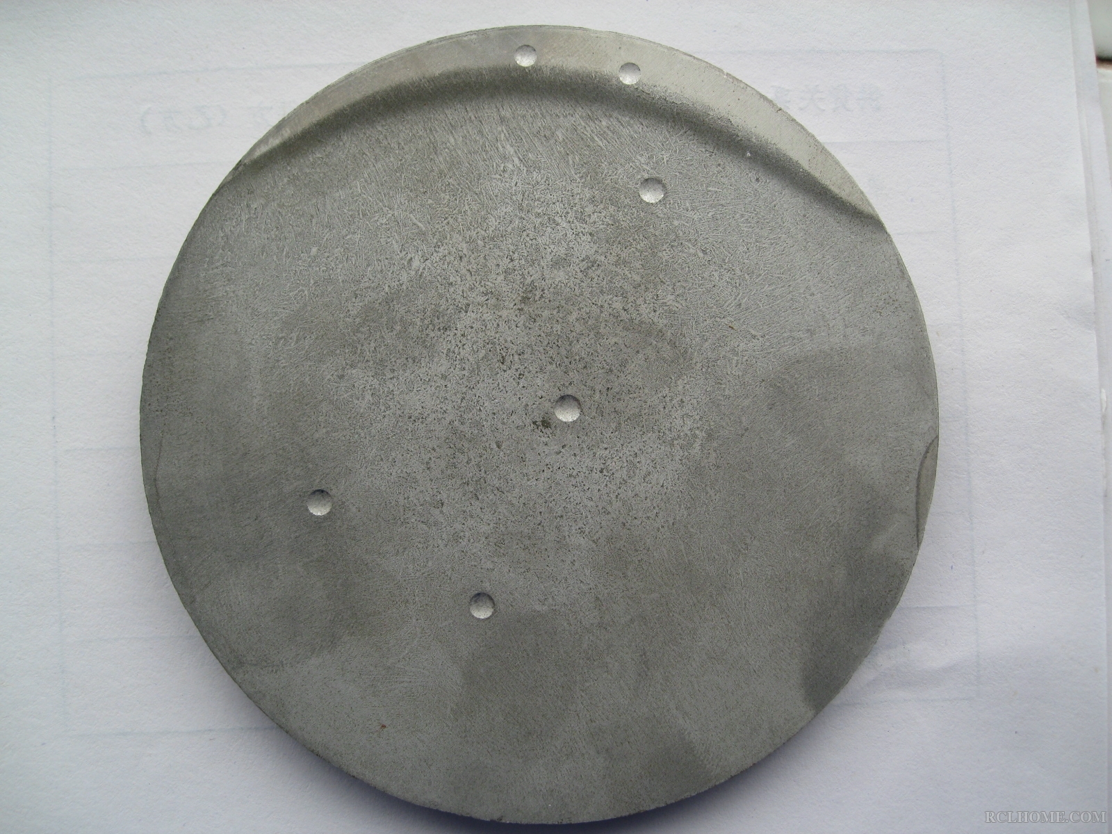

发表于 2012-12-24 22:13:56 | 显示全部楼层
看热酸洗为什么还要用磨床磨呢?要求平整么?
试样另一面有没有月牙呢?
看其它试面!  发表于 2012-12-24 22:32

 楼主| 发表于 2012-12-24 22:33:22 | 显示全部楼层
两面形状相同。磨床磨是为了保证平整和粗糙度。

发表于 2012-12-27 22:30:08 | 显示全部楼层
我看了这个图片,感觉是假象!不是低倍组织中的锭型偏析。
读后面帖子,在13楼看到了您的分析结果。更加坚信是“假象”了。做这个试样的人应该知道是什么问题——①下部分“多次酸蚀”!②或者是支撑物边缘的形状!③或者是支撑物边缘导致小弧形处没有浸入酸内。
是否正确,请指正!
全面地观测一下组织,可以有结论。  发表于 2012-12-27 22:37
发表于 2012-12-27 23:06:50 | 显示全部楼层
①处两个→的形态一致,中间被黑线隔离,②处两个→的形态也一致,中间也是被黑线隔离。不符合偏析的定义!同时注意③处的痕迹。有可能是软性支撑物所致。

发表于 2012-12-28 07:49:20 | 显示全部楼层
霜月 发表于 2012-12-27 21:34
今天专门到钢料库去看了下他们取样,采用的是有齿锯切割,不存在取样的问题。 ...
在月牙型位置取样,看看有没有过热组织。
