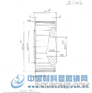

      接到一个国外的单子要求是:材质40Cr 直径101mm厚度44mm中间是38mm通孔,表面光面的工件,单个2.2公斤,客户要求淬火回火,硬度要达到HRC58 -62淬火深度要5mm,内孔、外圆、侧壁都要。 就是破开后测5mm的地方硬度也要达到58要用什么设备跟工艺?老外是不是有点无理取闹啊?但是目前在国外他们确实达到了

为什么不考虑渗碳啊。。。

用盐炉960℃快速加热淬盐水是可以的,但加热多少时间能达到5mm的深度是关键。

可能的话:试试火焰加热表面淬火。也许是条出路。

火焰怎么对问题中所要求的面同时加热呢?盐浴可以,中频能一次做成功么?分两次的话也不怎么好弄吧。

这是比较感应加热优势之处。
估计4把喷枪可以搞定。

对的。做一个喇叭花形的,中间有一根长花蕊,花蕊四周以孔或线状喷射火焰。喇叭内侧也以孔或线状喷射火焰。加热的差不多了,扔水里去。
