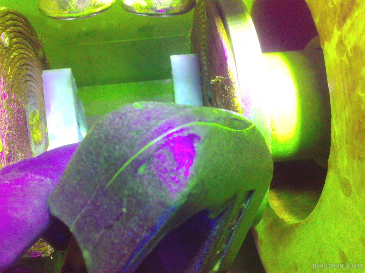

上个照片吧,
后面是设备,前面是工件,工件上黄色的是显现出来的裂纹

发表于 2013-4-15 16:05:31 | 显示全部楼层
落水残阳 发表于 2013-4-15 15:54
残阳估计,这个裂纹肉眼可见了。淬火的?
淬火裂纹,是典型的纵向裂纹,肉眼很难分辨。

发表于 2013-4-15 16:46:49 | 显示全部楼层
aaron01 发表于 2013-4-15 15:50
上个照片吧,
        那鲜艳的红色是咋回事
发表于 2013-4-15 16:47:45 | 显示全部楼层
孤鸿踏雪 发表于 2013-4-15 16:46
那鲜艳的红色是咋回事
零件上紫的地方那是磁粉悬浮液的反光效果,零件边上那个紫色的是我的手指头
发表于 2013-4-15 16:56:02 | 显示全部楼层
aaron01 发表于 2013-4-15 16:47
零件上紫的地方那是磁粉悬浮液的反光效果,零件边上那个紫色的是我的手指头 ...
       你那不是荧光磁悬液吗?怎么会显示出紫色?
发表于 2013-4-15 16:59:11 | 显示全部楼层
应该是背光的效果吧。
发表于 2013-4-15 17:02:36 | 显示全部楼层
aaron01 发表于 2013-4-15 16:59
应该是背光的效果吧。
          有机会到我司探伤现场看看有无此奇观
发表于 2013-4-15 17:34:31 | 显示全部楼层
磁粉其实是白色的,液体是煤油好像。在一个黑房子里,用紫色的灯照在工件上,工件是白色的,反光呈现紫色,磁粉在紫光灯下呈现绿色。
发表于 2013-4-16 09:39:34 | 显示全部楼层
落水残阳 发表于 2013-4-15 17:34
磁粉其实是白色的,液体是煤油好像。在一个黑房子里,用紫色的灯照在工件上,工件是白色的,反光呈现紫色 ...
       荧光磁粉在黑色的背景下,发出的是黄绿色光。
     从光学角度讲,只有荧光在黑色背景下的对比度最高,而不是常说的“黑白分明”。所以公路两旁的标志均采用荧光物质制作

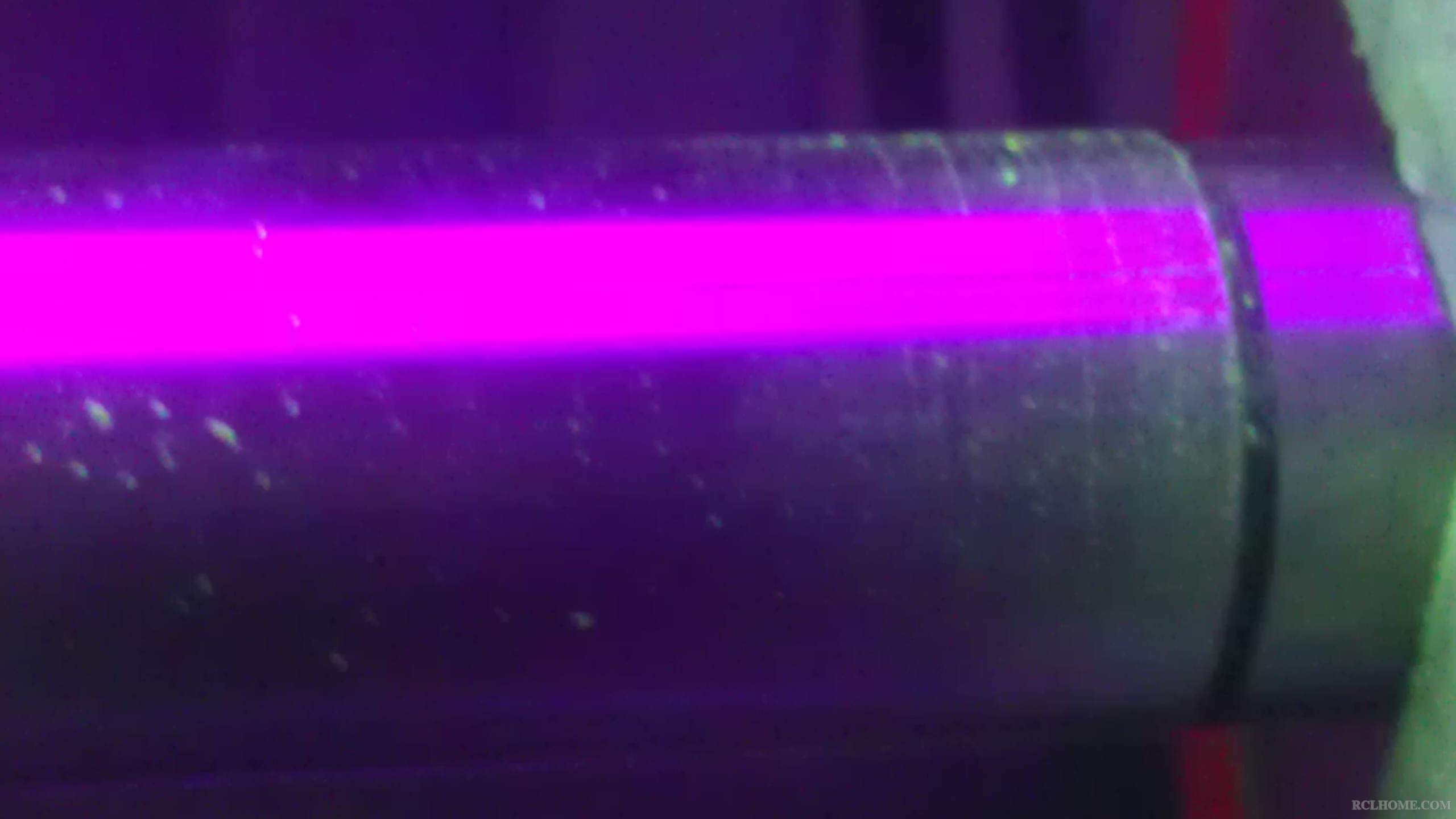

 楼主| 发表于 2013-4-16 13:40:13 | 显示全部楼层
上个照片吧,
我这个轴的右端是不是也是裂纹?
为何会产生这样的裂纹?

发表于 2013-4-16 16:00:00 | 显示全部楼层
“这个轴的右端是不是也是裂纹?”这样3-4条平行规则的周向磁痕不是裂纹,我看是刀痕。

 楼主| 发表于 2013-4-17 08:32:39 | 显示全部楼层
shlcy 发表于 2013-4-16 16:00
“这个轴的右端是不是也是裂纹?”这样3-4条平行规则的周向磁痕不是裂纹,我看是刀痕。 ...
我看也不像呵呵,你的意思是车刀丝的痕迹???
我就想听到有人这样说呵呵,因为我也是这样看的,
