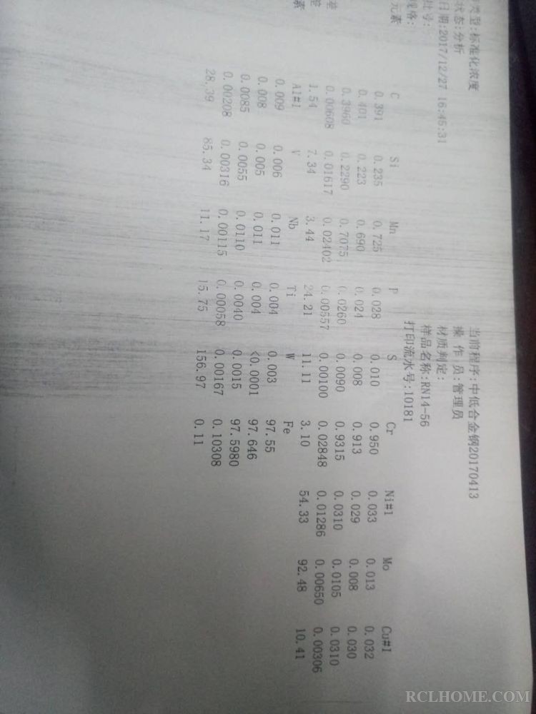

报告出来了,几次结果差不多,成分是合格的。

发表于 2017-12-28 15:14:31 | 显示全部楼层
刚才一堂算术课:内容如下
0.396、0.391、0.401在碳含量(0.37~0.44)的什么范围?
0.725、0.690、0.707在锰含量(0.50~0.80)的什么范围?
0.950、0.913、0.931在铬含量(0.80~1.10)的什么范围?
