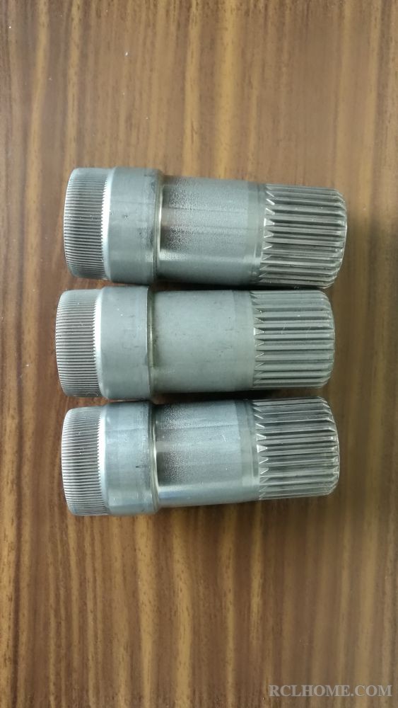

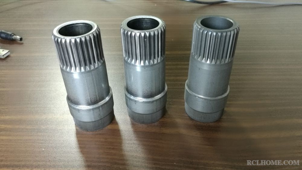

 楼主| 发表于 2017-12-26 10:09:59 | 显示全部楼层
 楼主| 发表于 2017-12-26 10:11:20 | 显示全部楼层
高80mm,外径:30mm,内孔径:22mm。最大外径:35mm。
发表于 2017-12-26 10:45:18 | 显示全部楼层
4毫米壁厚,油淬没问题的。
这个外观可不咋地,我多用炉、网带炉油淬估计都比它好。
 楼主| 发表于 2017-12-27 09:03:20 | 显示全部楼层
aaron01 发表于 2017-12-26 10:45
4毫米壁厚,油淬没问题的。
是的,所以有人想到要搞真空淬火。

发表于 2017-12-27 12:32:04 | 显示全部楼层
技术要求是什么?应该有硬度要求吧?
发表于 2017-12-27 14:59:13 | 显示全部楼层
aaron01 发表于 2017-12-26 10:02
45钢淬火而已,真空炉油淬倒是头一回听说,一般是气氛炉保护淬火,大概是要求外观吧。
45钢的话,油和水都 ...
这个产品真空炉油淬效果肯定不好,要求外观的话可以后续喷沙处理。
