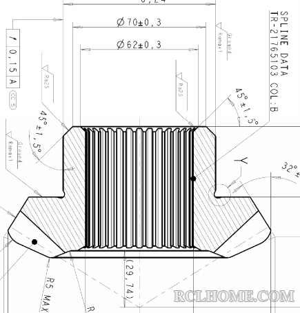

各位同仁大家好:
       如题,现我这有一半轴齿轮,内花键变形客户控制很严格,必须通规通,止规止。目前做法是将内花键用堵头堵起来,
可这样的话成本会增加很多,大家是如何控制类似产品变形的?可以分享下吗?产品图如下!

 楼主| 发表于 2017-12-28 10:43:06 | 显示全部楼层
还有一种措施是在轴外圆处增加补偿圈,保证产品不会因为壁厚变化产生变形。大家有没有更好的办法?

发表于 2017-12-28 11:34:44 | 显示全部楼层
如果是拉刀拉花键,拉刀参数要控制好,还有就是拉刀入口、出口端也考核一下。

 楼主| 发表于 2017-12-28 12:15:24 | 显示全部楼层
一路向北 发表于 2017-12-28 11:34
如果是拉刀拉花键,拉刀参数要控制好,还有就是拉刀入口、出口端也考核一下。 ...
这个问题我跟他们技术部门沟通过,由于设备工装局限性,拉刀入口只能是小端。

 楼主| 发表于 2017-12-29 09:55:36 | 显示全部楼层
cnszgong 发表于 2017-12-28 23:35
补偿垫圈成本比芯轴低吧。
恩。芯轴用几次就变形了,无法再装进去。补偿垫圈可以循环利用。龚工有没有更好的方案?
发表于 2017-12-29 13:38:44 | 显示全部楼层
小朱 发表于 2017-12-29 09:55
恩。芯轴用几次就变形了,无法再装进去。补偿垫圈可以循环利用。龚工有没有更好的方案? ...
  塞点硅酸铝如何。芯轴直径可以小一点,芯轴和半轴齿轮之间的空隙用硅酸铝填充。那么芯轴就可以长时间多次使用了。

发表于 2017-12-29 16:57:21 | 显示全部楼层
真空渗碳应该没有问题,不过一条线5000万呢
在你们厂使用工装是最有可能性的了,
如果完全工艺控制也可以,不过你们的过程控制应该还是差了不少,想稳定难度很大
既然上工装,你们还是要投钱,不花钱的话就只能放弃质量

发表于 2018-1-5 17:01:16 | 显示全部楼层
渗碳时采用有配合的工装!注意热处理装炉方式!可以做热变形实验!
