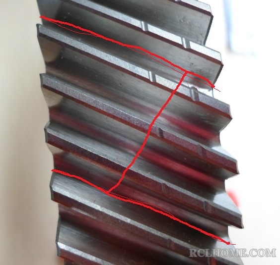

大家好,请教一个问题。
斜齿轮的切割如下图应该没问题吧?

老吉大哥,能说说这么样切割吗?

热处理后测CHD及其它检验
个人觉得,如此可以二齿试样等分切割。
便于操作。

对这种小模数齿轮,是采用试块好呢,还是直接割产品好呢?谢谢

试样采用应该是:
1.是有代表性,如齿轮的各部位;
2.便于制作。
3.与工件同属于一批材质。

这个有国家标准的。也可以和客户协商使用代表性试样。

高工有这个标准吗?我看了262和8539都没这个规定

8539中:代表性试样主要考虑能反映产品齿轮的冷却速度试样心部硬度和显微组织应该接近表中
第项第项规定指标其推荐尺寸为
最小直径模数:6×模数
最小长度模数:12×模数
另外试样钢材应在化学成分及淬透性方面与工件相当
谢谢  发表于 2013-4-15 21:26

你按照图上划线切割是对的,注意,切出来的截面上只有中间那个齿能测硬化层,其他齿的截面都不是垂直截面。
谢谢!  发表于 2013-4-15 21:24

QC/T 262-1999 标准上有文字描述
发表于 2013-4-15 21:09:05 | 显示全部楼层
也可以参考 JB/T 6141.2

JB/T 7516 上对仿形试样说的更清楚。
发表于 2013-4-15 21:17:28 | 显示全部楼层
取样标准可参照CQI-9,顺便提下,这个CQI-9标准绝对是好东西,汽车行业热处理就按这个来就是了,该有的规定人家全给你规定好了。

        斜齿轮检测有效硬化层深度应沿齿向垂直方向切割。

       也可以按直齿轮的进行剖切,检测有效硬化层后,将直接检测值乘以螺旋角的余弦值

汽车齿轮槮碳金相检验!我们这是直切维氏1公斤载荷打CHD 然后斜齿换算!

标准了似乎还补充说明了,试块的直径和长度在标准规定基础上可减半。
发表于 2013-5-7 11:19:43 | 显示全部楼层
中截面
1.中间位置(1/2处)
2.垂直
