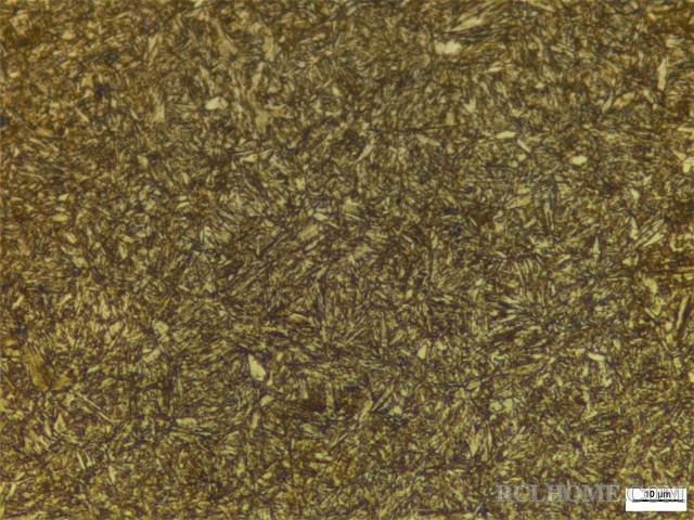

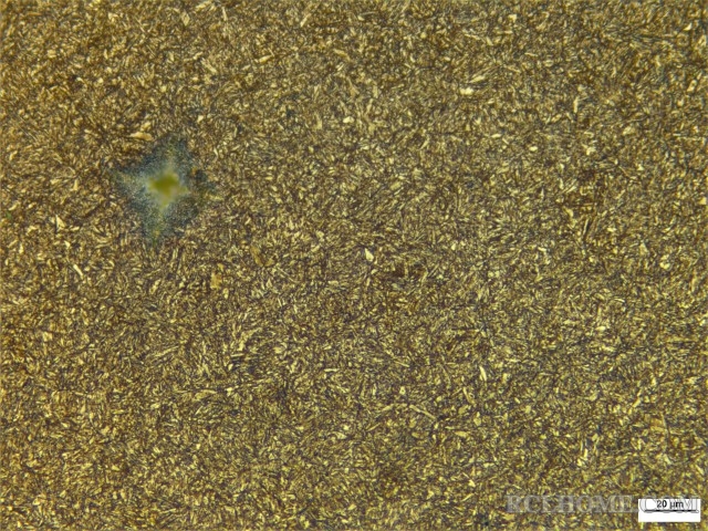

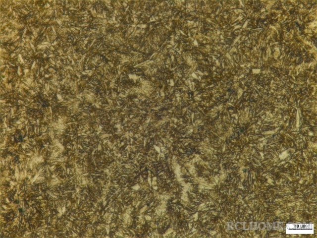

 楼主| 发表于 2013-4-16 19:56:24 | 显示全部楼层
搬运工 发表于 2013-4-15 22:30
“55CrSi,线径可能6mm”,这个就存在淬火质量问题了。
找找是什么原因引起的,给个金相组织图片可以说明问 ...
500X边.jpg 500x边 1000x边.jpg 1000x边 500x心.jpg 500x心 1000x心.jpg 1000x心
