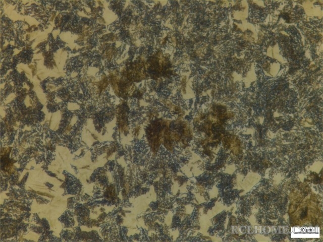

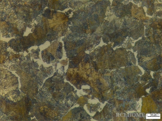

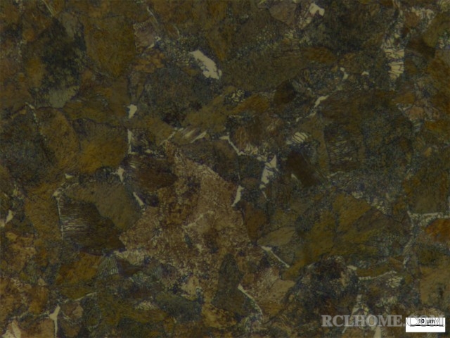

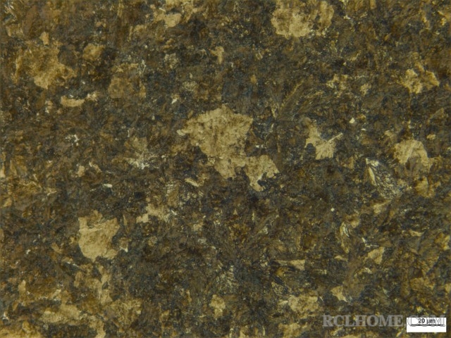

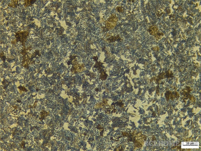

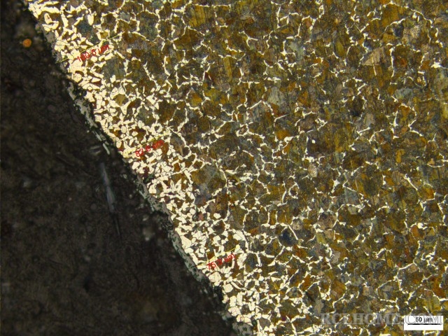

500x.jpg 500x 500x-2.jpg 500x 1000x.jpg 1000x 500x~1.jpg 500x 1000x~1.jpg 500x 500x-1~1.jpg 1000x这6张全是55Cr3热扎态的,只是前面三张硬度偏高,组织好像有马氏体。但是已经出现铁素体了。后面三张是和以往一样的组织,珠光体组织。大家觉得前面三张是什么组织? 200x.jpg 200x 1000x~3.jpg 1000x这两张是60Si2Mn的热扎态。可以看出网状铁素体分布。 1000z.jpg 1000x这是60Si2Mn热扎态的,铁素体几乎没有。               曾经回复过一个帖子,当时看到看了金相就说别人冷却速度过快,没有铁素体析出。后来搬运工纠正我说,这个还要看合金成份,奥氏体稳定性怎么样。现在我给大家的两种材料一个55Cr3,一个60Si2Mn。这可能已经能说明合金元素的影响了,虽然60Si2Mn高一点,但是合金元素的影响不同。而看资料,Cr有使S和E点左移动的作用。所以不但Cr稳定了过冷奥氏体,还使共析点左移动了。Mn却达不到这样的效果。

残阳以为,热轧态的很难做出马氏体的。仔细观察一下,也许是贝氏体类组织。
网状铁素体的多寡,也许是合金元素的影响,也许是冷却速度引起的伪共析,具体怎么分辨呢?
Cr是使奥氏体区减小的元素,Mn是扩大的元素。所以是会有些区别。
个见供参。

发表于 2013-4-16 11:19:02 | 显示全部楼层

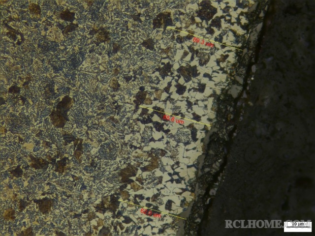

表层是脱碳吗?

发表于 2013-4-17 10:35:02 | 显示全部楼层
表面严重脱碳

弹簧钢的脱碳必须严格控制,否则装机就会断,或者寿命不长

发表于 2013-4-17 22:20:18 | 显示全部楼层
前面三张成分偏析,有马氏体组织。属于不正常组织。
中间三张为伪共析珠光体组织,属于热轧正常组织。
后三张组织是铁素体加珠光体,属于热轧正常组织。
个人观点。
 楼主| 发表于 2013-4-17 22:29:16 | 显示全部楼层
后三 ...
按这样说,那前三张产生铁素体不是因为冷却缓慢造成的了?而是因为成份偏析造成的嘛?最近我做了这这些材料的淬火回火组织检测,之后传上。我发现也是有问题的,加热温度时间可能有点不合理。
发表于 2013-4-17 22:34:31 | 显示全部楼层
清淡 发表于 2013-4-17 22:29
按这样说,那前三张产生铁素体不是因为冷却缓慢造成的了?而是因为成份偏析造成的嘛?最近我做了这这些材 ...
从图片看是这样的。
你看看想什么办法验证一下?
 楼主| 发表于 2013-4-17 22:41:13 | 显示全部楼层
搬运工 发表于 2013-4-17 22:34
从图片看是这样的。
你看看想什么办法验证一下?
因为以前我检测的55Cr3没有出现这样的铁素体,然后我发现这个原材料组织有点不对。我马上打硬度,结果39 -40HRC。结果这批材料是我师傅打的硬度,他报的31HRC。让我联想到不久前送模具来打硬度的人,说模具没用几下掉了一大块。我问他是干什么的?他说是稳定杆开料的。肯定是开这批料造成的,本来外协厂模具就不好,再遇上硬度高更惨了。验证方法?我还真想不到。
发表于 2013-4-17 22:46:55 | 显示全部楼层
取一个问题件。
检测成分是有必要的,
做个退火,看看组织是否能够均匀一些。

发表于 2014-3-20 21:01:45 | 显示全部楼层
后三 ...
前三张,黄色的是马氏体吗 ?基体是不是铁素体成颗粒状的索氏体呢
