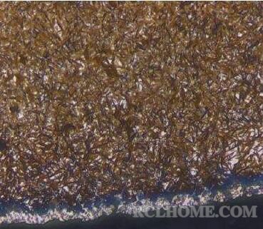

问个小白问题,轴材料16MnCr5,图1是渗碳件未及时淬火,花键齿尖部分,请问白色组织是析出来的碳化物呢还是形成非马组织后基体形成的铁素体?
图二是正常件的心部组织,发白色的是回火马氏体吗,还是贝氏体?

渗碳未及时淬火?是什么意思?转移慢了吗?

淬火未及时看着是残余奥氏体!!

连续炉卡住了,也是转移慢的意思,没有按时到达油槽淬火。

淬火未及时看着是残余奥氏体!!
里面还有黑色的东西呢?

第一张图,表面似乎是脱碳了。次表面以下残奥较多。
不是碳越多残余奥氏体越多吗?次表面黑色组织与表层脱碳有关系吗?

谁跟你讲的碳越多残奥越多!表面脱碳了!

卡住的时候,产品在淬火室还是在炉内? 中间门是开着的吗?
卡了多久排除的故障,淬火的?

脱碳与否在这张图上似乎不好判断,黑色的那个薄层我也有怀疑是腐蚀过度造成的,试样重新抛光后浅腐蚀看看。
按理说,短时间的炉内停留是很难让表面脱碳到亚共析成分,从而析出铁素体的。

个人觉得碳化物+P的可能性高,没什么条件会产生铁素体,可以用显微硬度试试看。另外,各种资料以及百度百科都告诉我们,一般碳含量越高,残奥数量越多~
