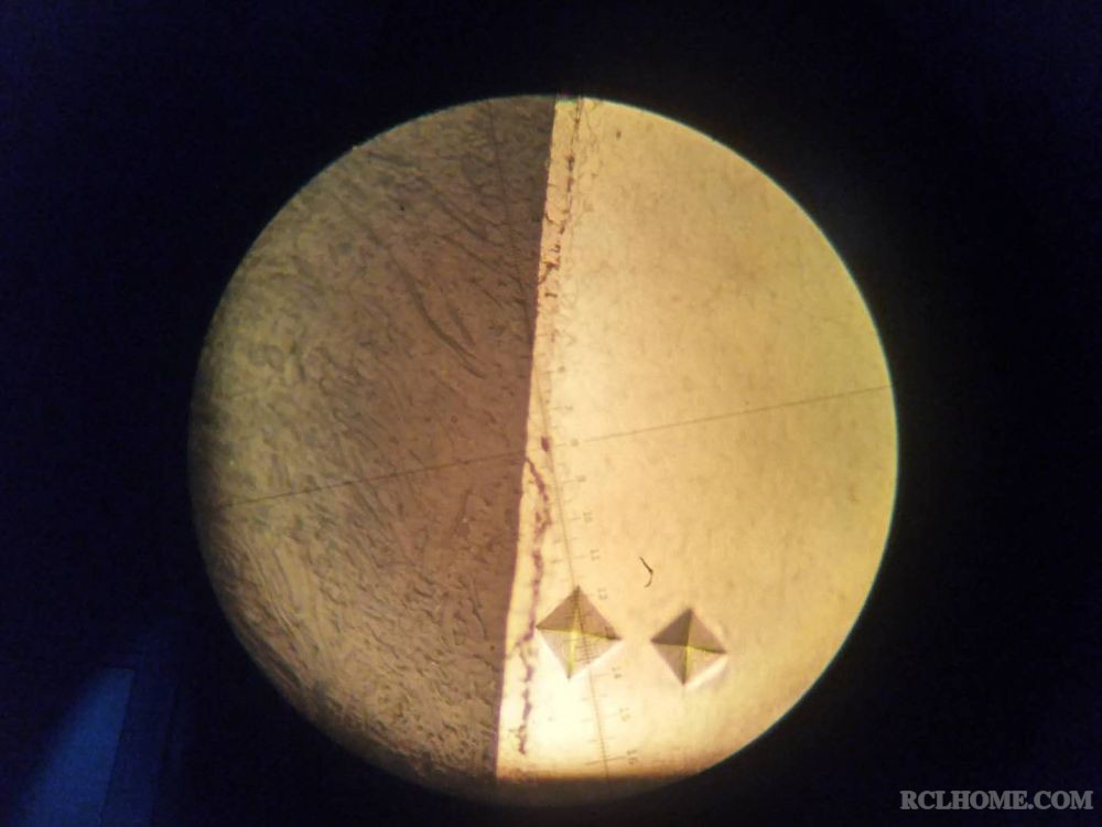

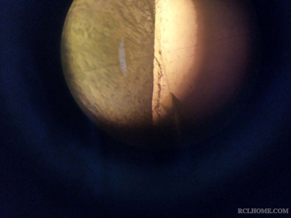

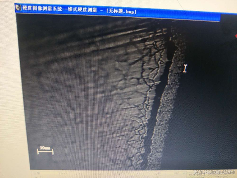

微信图片_20180103154531.jpg 微信图片_20180103154520.jpg 材料:Q380TM   视野:显微镜500X  请问白亮层下面那条裂痕是什么情况?怎么形成的,对工件有危害吗? 微信图片_20180103154534.jpg 这张是投到电脑上,裂痕更明显,外面如果算ε相(不知道是不是),怎么和里面的γ相(不知道是不是)隔了这么深一条鸿沟啊?

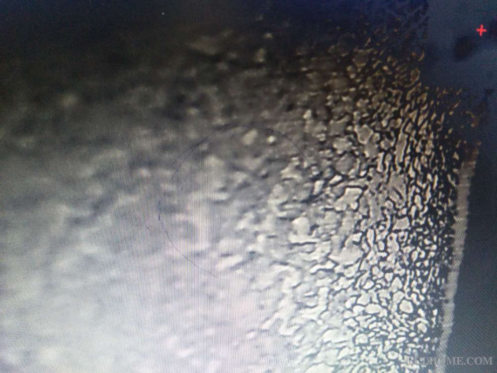

微信图片_20180103155405.jpg 怎么看着组织越往里越大,靠近表面的跟赶集一样,好难看!这啥问题,谁知道哦?

测得白亮层有10μm左右,硬度只有260HV0.3,是不是因为那条裂痕的事,正常硬度都>360HV的

冷挤压  和加工工艺关系倒不是很大,采用的工艺没有变过。之前氮化的白亮层不会裂开
发表于 2018-1-4 12:31:57 | 显示全部楼层
抛光不当引起的白亮层开裂。

白亮层的相结构ε-Fe2-3N和γ′-Fe4N用500倍的显微镜是不能准确辨别的,要用X射线衍射仪来检测。
这种分离是金相制样的切割和磨抛环节出现了问题!
问“怎么看着组织越往里越大,靠近表面的跟赶集一样,好难看!这啥问题,谁知道哦?”
答:制样磨抛不平导致的视觉误差!
