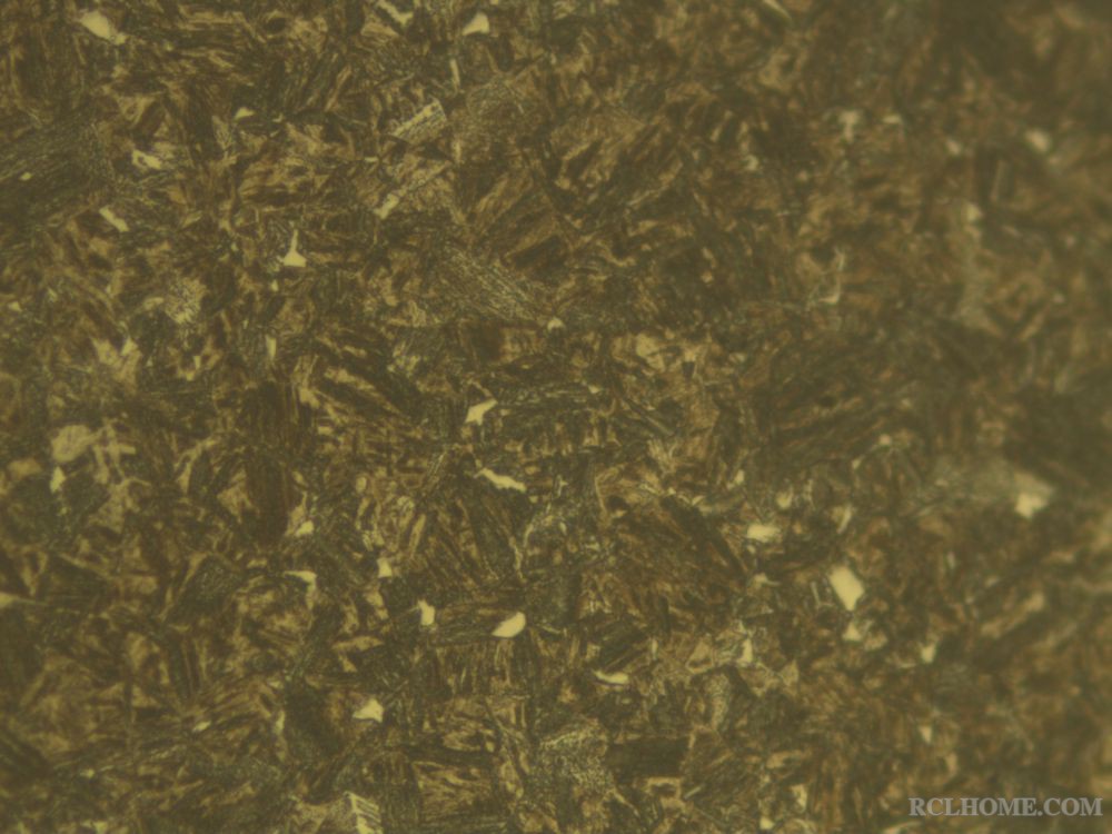

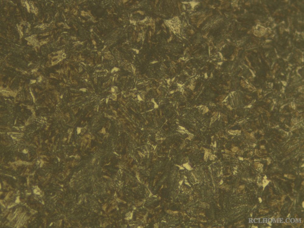

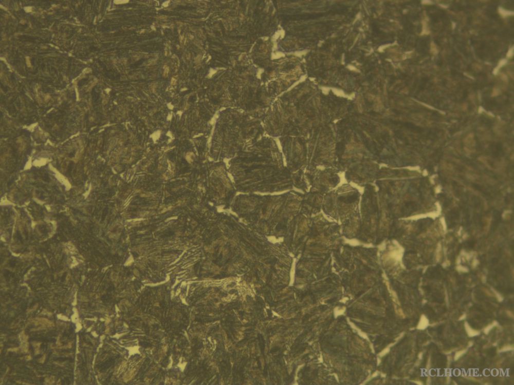

一圆柱销零件,材料20Cr,长度36mm,直径14mm,渗碳淬火,芯部出现网状铁素体,请问,如何产生的,怎样避免?谢谢!!
500X
500X

发表于 2018-1-10 11:28:26 | 显示全部楼层
介绍一下你的炉型,淬火油。

发表于 2018-1-10 15:57:15 | 显示全部楼层
不知道渗层要求多少?最好把大致要求和加工设备、冷却方式贴下,才好分析。

 楼主| 发表于 2018-1-11 09:48:33 | 显示全部楼层
这个零件热处理不是自己做的,据了解此零件渗碳后淬火是在网带炉淬火的,零件技术要求硬化层深度1.3-1.6,芯部硬度30-40HRC。产生网状铁素件原因,材料?温度?冷却?

发表于 2018-1-11 10:15:39 | 显示全部楼层
硬度如何?怎么装炉的
发表于 2018-1-11 12:06:31 | 显示全部楼层
淬火速度慢,这材料一般就是这个样子
发表于 2018-1-11 12:53:16 | 显示全部楼层
应该是冷速不够造成的

 楼主| 发表于 2018-1-11 13:48:20 | 显示全部楼层
零件表面硬度,硬化层深层,芯部硬度,表面组织,都符合技术要求。网状铁素体是如何产生的?对使用有影响吗?我觉得的呈网状的肯定不好,会降低零件的使用强度。

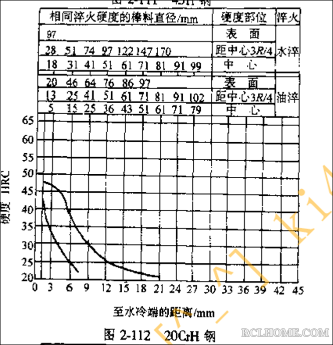

发表于 2018-1-11 14:26:55 | 显示全部楼层
查20Cr淬透性曲线,直径15毫米的圆棒淬油,心部硬度是25HRC-38HRC,如果化学成分都在中线,是32HRC左右,出现心部沿晶网状铁素体几乎是必然结果。

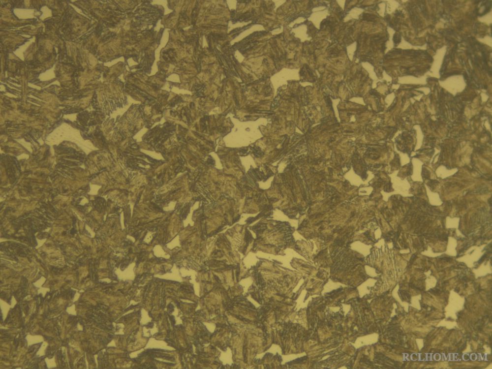

下面几张是我公司自己相同零件的金相组织,为正常的芯部组织,铁素体呈块状。
我分析导致造成网状铁素体原因:
一、原材料组织粗大?
二、渗碳后直接淬火,在降温过程沿晶间析出铁素体?
