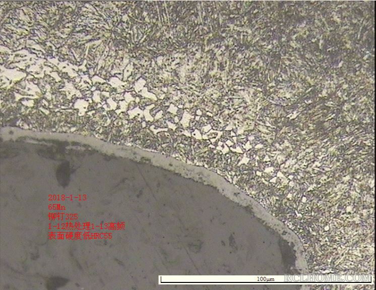

高频后表层硬度偏低,次表层硬度OK。表层组织不良的原因是什么?
怀疑原材料钢丝局部脱碳,高频的部位是冷镦成型的。
图2:

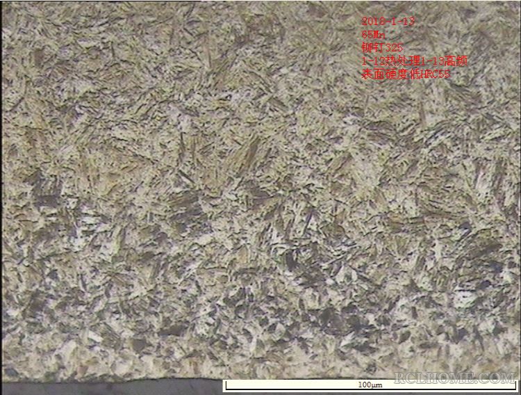

不用高频的小轴位置(基本是钢丝外径)。外圆上的白色块状是铁素体吗?如果是,为什么淬火没有转变为奥氏体,是因为脱碳导致表层奥氏体化温度升高,所以铁素体没有转变吗?

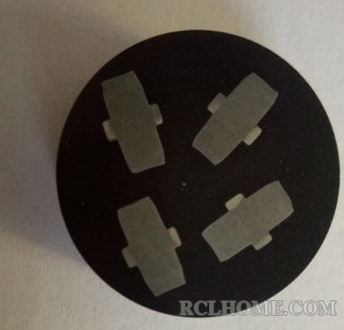

请之家朋友帮忙分析看看,谢谢!

 楼主| 发表于 2018-1-15 14:04:24 | 显示全部楼层
高频表面金相放大图片

 楼主| 发表于 2018-1-16 10:19:42 | 显示全部楼层
图2,白色块状,163HV0.05
产品热处理工艺:
65Mn
830淬火255等温----540回火----高频

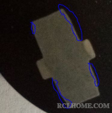

发表于 2018-1-16 10:37:57 | 显示全部楼层
查一下前面调质处理后的零件表面是否有脱碳情况吧。
另外,貌似也不是所有表面都出铁素体。出现的区域能标一下吗

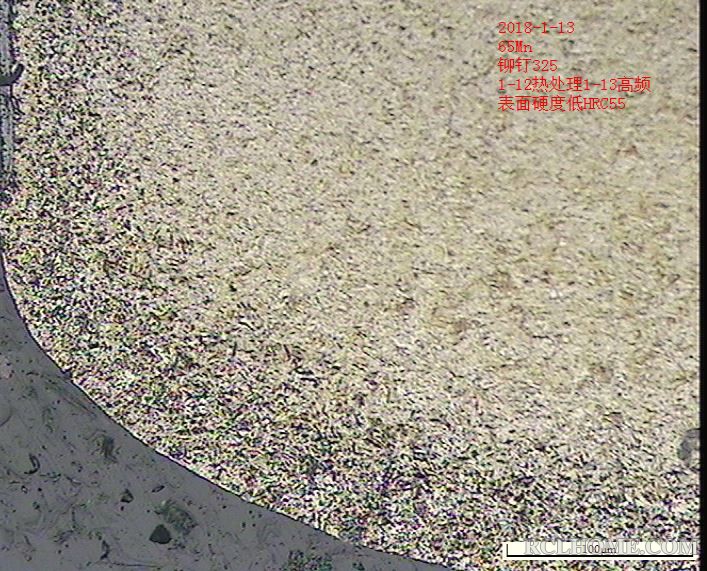

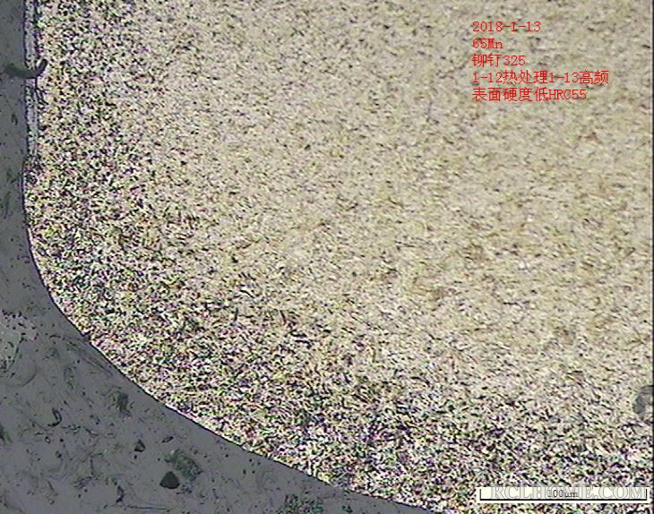

 楼主| 发表于 2018-1-16 13:15:18 | 显示全部楼层
另外,貌似也不是所有表面都出铁素体。出现的区域能标 ...
该批次产品全部高频完成,没有办法复查调质情况。
疑是脱碳情况的区域,如6.
个人认为高频那个部位也应该存在脱碳。可能是原材料钢丝表面脱碳。

1856
发表于 2018-1-16 14:01:31 | 显示全部楼层
疑是脱碳情况的区域,如6.
我认为多半就是了!

发表于 2018-1-22 10:17:07 | 显示全部楼层
这肯定是脱碳了 表面马氏体明显粗大
发表于 2018-3-6 16:15:58 | 显示全部楼层
最后一张很明显看到铁素体,表面出现低中碳马氏体,这些都是脱碳现象。

发表于 2018-6-4 13:40:10 | 显示全部楼层
看显微硬度,白色的是铁素体,组织中看到了有针有板的中碳马氏体,脱碳无疑
