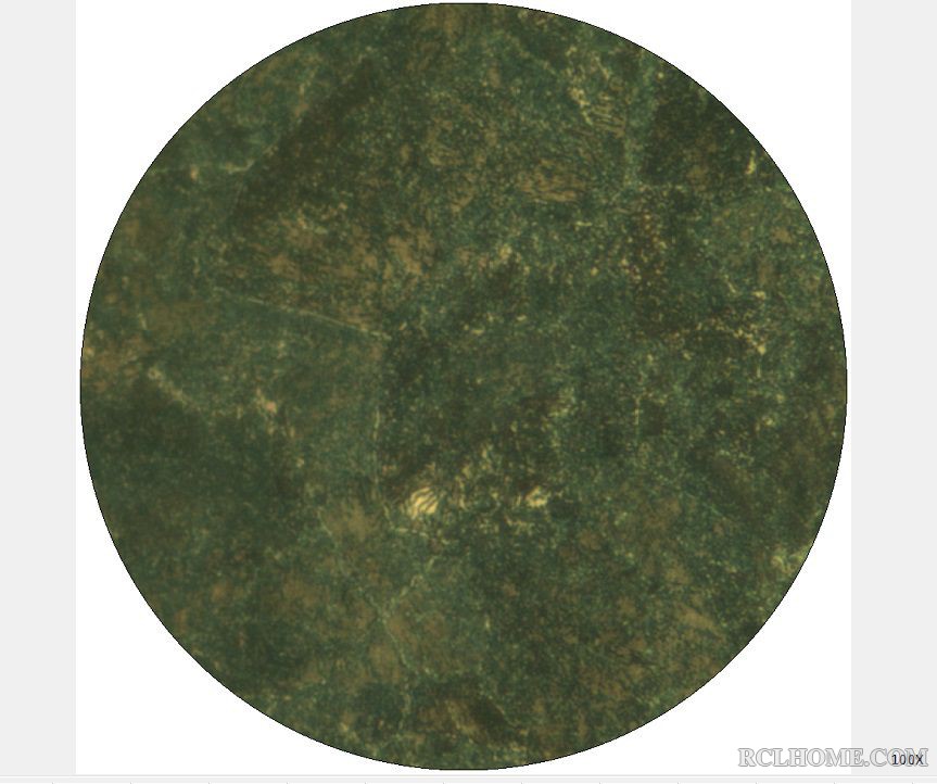

新手一枚  想向大神请教一下 这个腐蚀是否过重或过轻  这个淬火低回后的晶粒度是多少(本人评定4-4.5级) 组织是什么  感谢大神
100X

请再次确认你的热处理状态!

发表于 2018-1-30 14:42:32 | 显示全部楼层
珠光体和沿晶网状碳化物,这个是退火/正火组织。

发表于 2018-2-4 10:09:37 | 显示全部楼层
网状为二次渗碳体,以及大片的碳化物,从你组织来看为正火或退火态,个人感觉你这个材料化学成分存在偏析,建议预先热处理做球化退火
