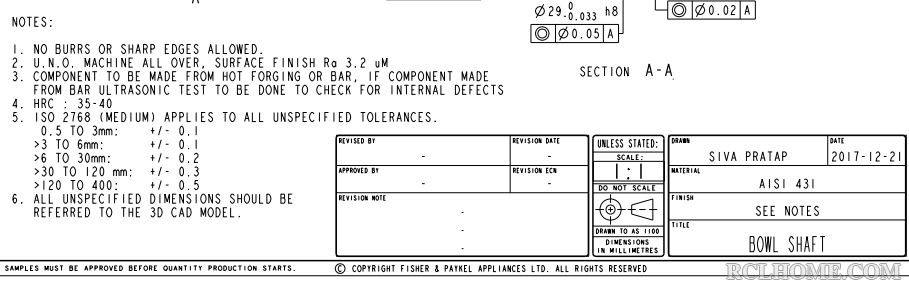

       之前一直做齿轮渗碳淬火,没接触过不锈钢热处理,现开发一个客户做不锈钢加工的,我现有的设备为爱协林多用炉,
从网上了解到不锈钢主要是做固溶处理。现该如何回复客户?产品热处理要求以及材质如图:

431一般淬火温度在950-1050,硬度要求35-40 一般都是低温回火 150-200℃

这个材料不是多用炉的菜,应该是做真空淬火回火的。

炉子温度可能有问题,1020淬油,200度回火

这个材料热处理比较有意思的。
材料化学成分的上下限和热处理前热加工的影响都是非常关键的。
