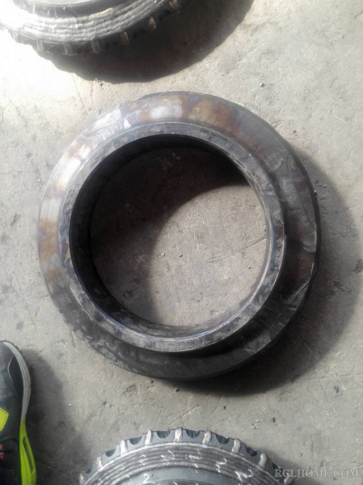

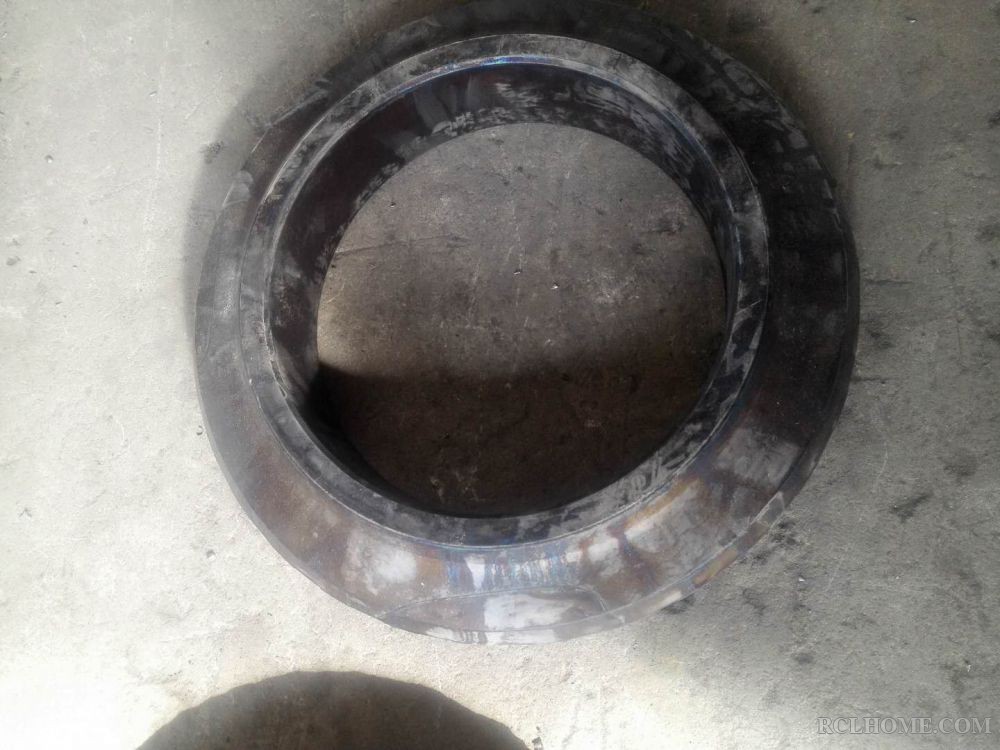

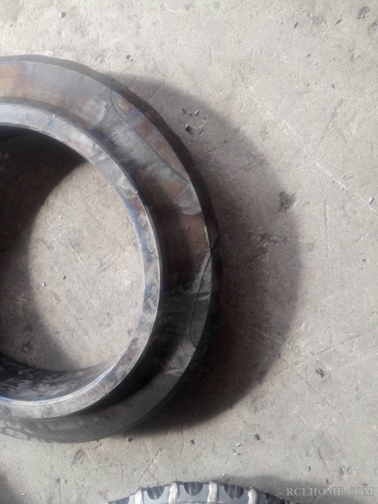

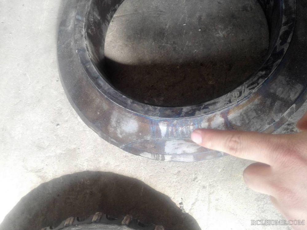

材料37CrNi3
热挤毛坯
热处理工艺
多用炉,550预热1h  650预热1h   820保温2.5h 淬火,碳势0.5%  油温60℃ 油冷30min
裂的好可怜,一炉一共13个,裂了两个

发表于 2018-2-12 07:56:29 | 显示全部楼层
切开检查断口形态及组织状况。
发表于 2018-2-12 08:07:38 | 显示全部楼层
要说热处理的问题,就是工艺比较浪费,但和裂纹也没有什么关系。
发表于 2018-2-12 08:47:10 | 显示全部楼层
这么好淬透性的材料,淬火冷半个小时,好像有点问题。
发表于 2018-2-12 08:56:54 | 显示全部楼层
是的,淬火冷15分钟差不多了。
另外,一般情况下这个材料也不需要预热,如果考虑这个产品结构的因素并且变形要求严格的话,一次预热也够了。奥化保温也不需要2.5h 吧?

发表于 2018-2-18 11:23:52 | 显示全部楼层
这种材料是不容易开裂的,油里是否混入水呢?
发表于 2018-2-22 08:06:20 | 显示全部楼层
有可能挤压产生的

发表于 2018-3-4 13:23:34 | 显示全部楼层
呵呵,两个问题,也只回答一个,另一个自己思考,是想知道怎么开列的,还是想知道如何解决?
签到天数: 12 天
 楼主| 发表于 2018-3-6 15:20:37 | 显示全部楼层
热处理协会 发表于 2018-3-4 13:23
呵呵,两个问题,也只回答一个,另一个自己思考,是想知道怎么开列的,还是想知道如何解决? ...
怎么开裂的吧,谢谢了
签到天数: 109 天
365
1245
1245
发表于 2018-6-16 16:00:57 | 显示全部楼层
冷速有问题,同样的油用在真空炉与多用炉冷速是不一样的,建议你用110度,分级淬火油
