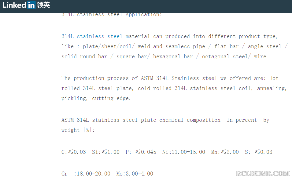

求助314L不锈钢成分?
 楼主| 发表于 2018-2-13 11:13:37 | 显示全部楼层
314的化学成分如下,314L按照常规牌号规则,应该是低碳的,不知道低到什么程度,其他元素含量和314又有什么区别。。。
C Max:0.20%;
Mn Max:2.00%;
P Max:0.045%;
S Max:0.030%;
Si:1.50-3.00%;
Cr:23.00-26.00%;
Ni:19.00-22.00%。

仅供参考
aaron01 + 20 谢谢关注
