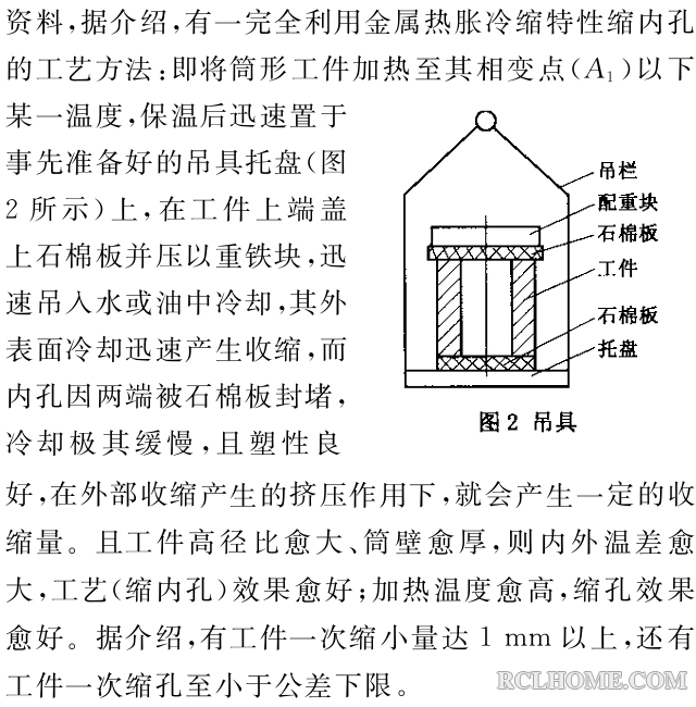

零件表面加热到低于AC1以下然后快速冷却的方法叫什么呢?

发表于 2013-4-16 22:56:47 | 显示全部楼层
是不是尺寸胀大后返修的方法
搬运工 + 20 感谢交流!
 楼主| 发表于 2013-4-16 23:01:27 | 显示全部楼层
dqy 发表于 2013-4-16 22:56
是不是尺寸胀大后返修的方法
答对了。但那能叫淬火吗?

发表于 2013-4-17 11:10:43 | 显示全部楼层
是不是尺寸胀大后返修的方法
       那叫做缩内孔处理

发表于 2013-4-17 14:43:57 | 显示全部楼层
落水残阳 发表于 2013-4-17 11:28
貌似感应退火也是这个操作。错了请批评
        感应退火用不着水冷。水冷的目的就是为了缩内孔。

发表于 2013-4-17 17:26:31 | 显示全部楼层
这个办法,在齿轮行业采用的多么,
主要对何种特征齿轮效果好?

这个方法背后的机理是什么呢?

发表于 2013-4-17 19:31:02 | 显示全部楼层
aaron01 发表于 2013-4-17 17:34
这个方法背后的机理是什么呢?
   机理在这儿呢

发表于 2013-4-17 22:47:56 | 显示全部楼层
孤鸿踏雪 发表于 2013-4-17 19:31
机理在这儿呢
如果是齿轮类的产品缩孔,是否也有效果??
发表于 2013-4-18 10:39:42 | 显示全部楼层
      孤在8#楼给出的附件不就是齿轮缩内孔吗?
 楼主| 发表于 2013-4-19 19:31:08 | 显示全部楼层
这个要根据齿轮的类型采用不同的工装设计才能达到目的。
