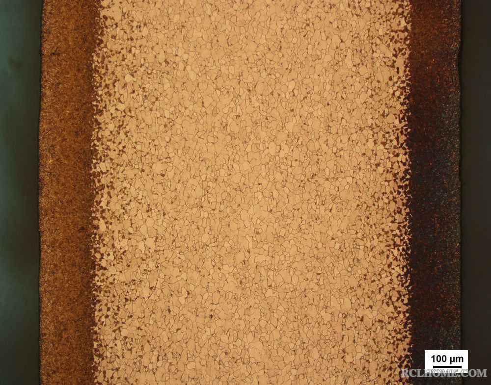

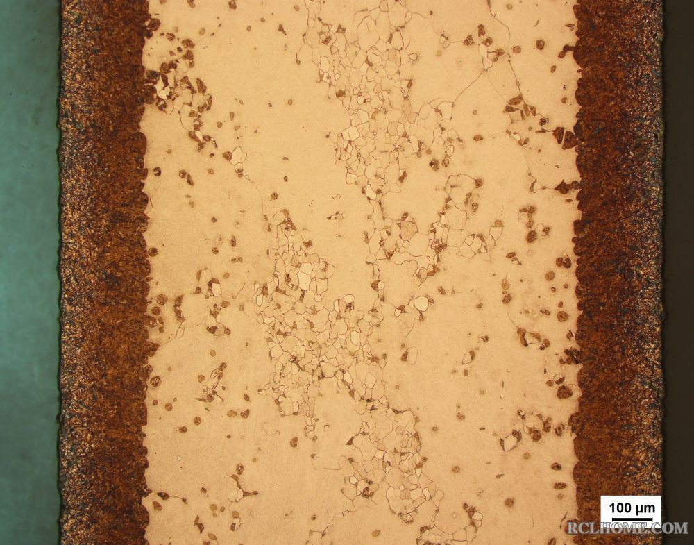

100x.JPG 100x(1).JPG 第一张我们知道不是混晶,第二张肯定是。但是怎么去定义混晶,晶粒大小差多少或大小各占比例多少才定义为混晶?有没有相关标准?

       这个材料明显是08F或者Spcc之类的冷压钢板,要求表面渗碳淬火,渗层比较浅,渗碳温度也不会太高,第一张图片晶粒正常,第二张图片明显渗碳后长大的。产生原因:冷压钢板变形处于比例区间,二次加热极速长大。回过头去检测钢板晶粒,发现不管是第一种还是第二种,未渗碳之前都是很细小的。
       这个问题我暂时还没有找到很好的解决办法,只能叫供应商换钢板,因为没有去研究过钢板冷变形比例或者尺寸影响(涉及供应商、钢板销售商和钢厂,没有办法拿到数据)。
