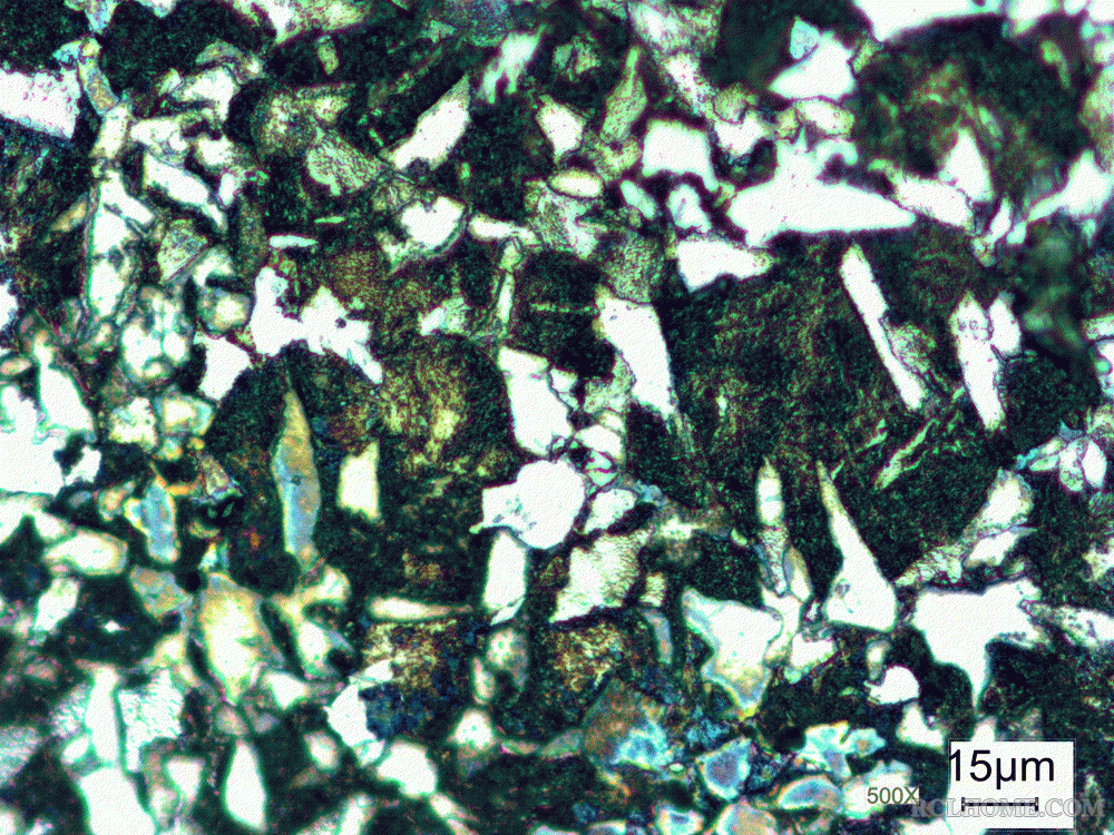

成分:C0.24%Si:  0.55%,Mn1.40%P:  0.035%,S: 0.032%.
热处理方式:850℃后空冷
终轧温度850℃后空冷
终轧温度850℃后空冷

样腐蚀不太好,水迹很明显。照片不是很清晰。从组织看,大部分是铁素体+珠光体。但是从铁素体和珠光体的比列看,不太像含碳量0.24的钢,有种可能就是冷却太快了造成的。

谢谢。从图片看,含碳量大概是多少,是多了还是少了?

含碳量应该是多了。45号差不多

谢谢,有可能是成分不均匀

不错。铁素体+珠光体,45#左右
