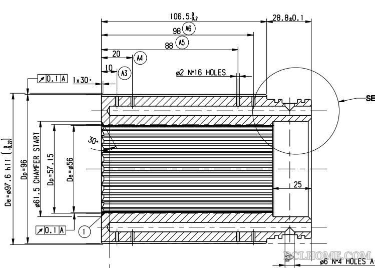

如题,最近接触意大利外企一个产品,产品结构如图:
客户要求心部硬度34-45HRC,材料为20CrMoH,表面残奥要求<20%,刚接到此产品图纸时,当时提出异议心部硬度要求是否可以放宽?
最后被客户拒绝。
设备:爱协林密封箱式多用炉,淬火油为德润宝MAX169,热处理工艺900*1.05,900*0.9,860*0.75,。
在实际生产过程中发生以下问题:
心部硬度外花键33.7HRC,内花键35.6HRC,(心部硬度取点位置为齿根向下6mm处)残奥也差很多,外花键<20%,内花键大约为23%。请
各位大神帮忙分析以下原因。

1.心部硬度不足:建议检测材料C/Mn/Cr含量及油循环状况;我们使用的该类材料淬回火后心部硬度一般在43-45HRC(也许是工件比你们的薄的原因);
2.从工艺看,你们的碳势设置较高,不利于残奥控制。这需要权衡效率和质量取舍了。

应该是冷却出问题了

同炉的20CrMnTi的齿轮心部硬度比这个活心部硬度高。可能是齿轮比较薄。。。

两种材料没有多大的可比性

这个“芯部硬度”检测位置比较特别,“心部硬度取点位置为齿根向下6mm处”不是按照一般标准规定的芯部硬度检测位置。如果按照一般标准规定的芯部硬度检测位置检测芯部硬度,感觉就没有问题了。
这个碳势并不高。感觉残奥迪控制可以通过其他方式解决----比如充分回火等。

您好,龚工。此心部硬度要求是客户要求。客户不妥协。。。

您好,残奥越多表面硬度会低,现在是心部硬度低,跟残奥关系不大。谢谢

只能从淬火方面找解决方法咯。
这个"心部硬度"检测位置被指定了, 渗碳层深要求多少啊?
外花键心部硬度低于内花键,  是不是和装炉方式'装炉量有关? 间隙再放大点试试?

对原材料要有要求,合金含量要求处于中上限!心部硬度和渗碳没有关系,和冷却有关系。在常规淬火温度下,和原材料含有合金元素、含碳量有关。其余,根据经验确定。
