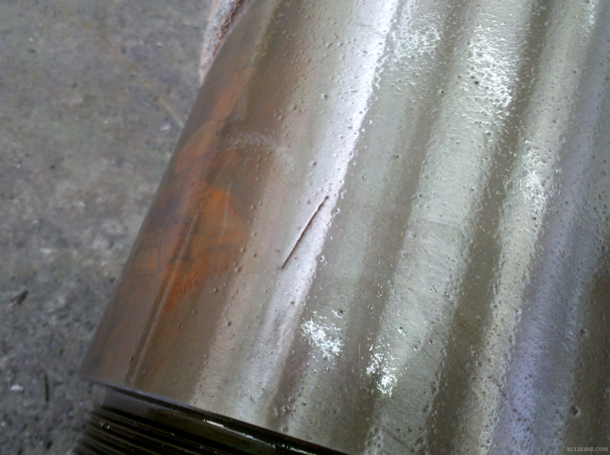

40Cr 超音频淬火后磨削 检测零件出现裂纹,但裂纹刚直,对其产生原因不解,请前辈帮忙解释一下。

裂纹比例?
发个金相图片上来,并检测硬度沿截面分布情况。
这样的裂纹在普通淬火及表面淬火中都遇到过的。。。
若是表面脱、贫碳,表层有拉应力。。。

是不是硬度梯度太陡了!

应该是意外:机械损伤。等待剖析结果。

龟山淬火 发表于 2013-4-17 10:03
严重同意,还有是材料缺陷
要点:表面裂纹的深度?还是内部延伸裂纹?

楼主:这个裂纹可不是磨削裂纹,也不是感应淬火裂纹。
可能与其它锋利金属有过碰撞,应属于磕碰!

缺陷两端貌似圆滑,应该不是裂纹。
锻造缺陷,或如8楼飘飘所说,利刃划过留下

零件探伤后表面有脏的东西,后来零件表面的“裂纹”经过抛光,大概1mm深 去除了,看来应该是划伤,谢谢各位了
