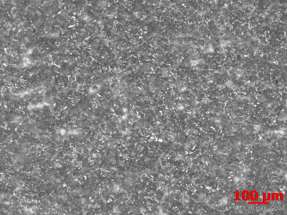

刚刚开始接触冷作模具钢,求大神帮忙看看这个碳化物不均匀度是几级啊?材料是Cr12MoV,锻造完缓冷,拍的100倍的金相组织
发表于 2018-3-16 17:18:27 | 显示全部楼层
这个做得非常好,1级。

 楼主| 发表于 2018-3-16 17:22:09 | 显示全部楼层
aaron01 发表于 2018-3-16 17:18
这个做得非常好,1级。
谢谢大神,感觉受到了万分鼓舞

请问楼主,是哪里的材料
发表于 2018-3-27 15:51:29 | 显示全部楼层
我做了很多该材料。都很差
发表于 2018-3-28 08:47:58 | 显示全部楼层
难得一见的锻造水平
发表于 2018-3-28 10:57:47 | 显示全部楼层
碳化物全部打碎,冷却也到位,好锻工。
发表于 2018-3-29 08:47:58 | 显示全部楼层
tianmu 发表于 2018-3-28 10:57
碳化物全部打碎,冷却也到位,好锻工。
前期冶炼应该也不错。光靠锻造也有难度

 楼主| 发表于 2018-5-22 10:09:48 | 显示全部楼层
sheyingyong 发表于 2018-3-27 15:41
请问楼主,是哪里的材料
这是我自己做的嗯,河钢钢研

 楼主| 发表于 2018-5-22 10:10:44 | 显示全部楼层
碳化物全部打碎,冷却也到位,好锻工。
谢谢大神,想问下怎么看冷却到不到位啊?

发表于 2018-10-26 12:17:46 | 显示全部楼层
gbt14979评级
