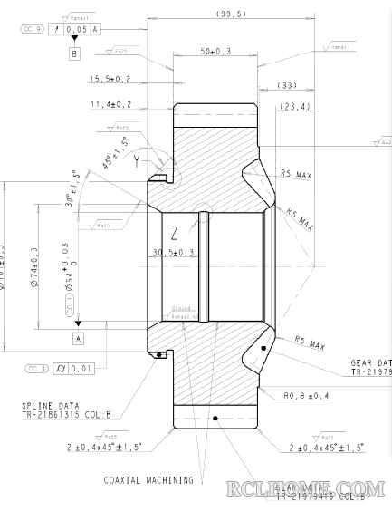

各位同仁大家好:
       我司有一产品,热处理要求心部硬度30-40HRC,实测28-30.2HRC,超下差。按照质量控制来说此产品不能放行。
可个人观点虽超差,但对齿轮的使用寿命在短期内影响不是很大,可以对产品放行。现在想咨询一下大家,齿轮渗碳
淬火后心部硬度在多少范围内不会提前发生失效?之前一位长者讲心部硬度在280HV-480HV之间,齿轮在短期内不会
发生失效。针对此产品检测结果,大家什么意见?产品结构如图:材料为20CrMnTiH3

发表于 2018-3-19 21:42:35 | 显示全部楼层
齿轮渗碳淬火后心部硬度在多少范围内不会提前发生失效?这个问题不好回答,心部硬度是否满足零件的使用要求、由零件的使用环境决定。
在ISO 6336.5(GB/T 3480.5) 标准中对ML级\MQ级和ME级的芯部硬度有这样的要求. 芯部硬度2.png 图纸上的技术要求应该是美标的,有效硬化层深按513HV1界定.

发表于 2018-3-28 16:42:25 来自手机 | 显示全部楼层
齿轮模数多少,按理20CrMnTiH3的淬透性不错的,我们11模数的,心部硬度做出来基本都是37-40之间。

 楼主| 发表于 2018-3-28 19:05:14 | 显示全部楼层
HSLYY 发表于 2018-3-28 16:42
齿轮模数多少,按理20CrMnTiH3的淬透性不错的,我们11模数的,心部硬度做出来基本都是37-40之间。 ...
模数应该是5吧,这个应该是材料出鬼了,因为我司无法检测淬透性,所以说经常吃哑巴亏。。

发表于 2018-3-29 22:50:29 | 显示全部楼层
小朱 发表于 2018-3-28 19:05
模数应该是5吧,这个应该是材料出鬼了,因为我司无法检测淬透性,所以说经常吃哑巴亏。。 ...
按你所说,可以从几个方面去排查:1.淬火温度 2.油温跟油搅拌 3.还有材料本身的淬透性
问题总要解决的,看看供应商的钢材质保书上的端淬数据吧,有条件的话做一做端淬实验
