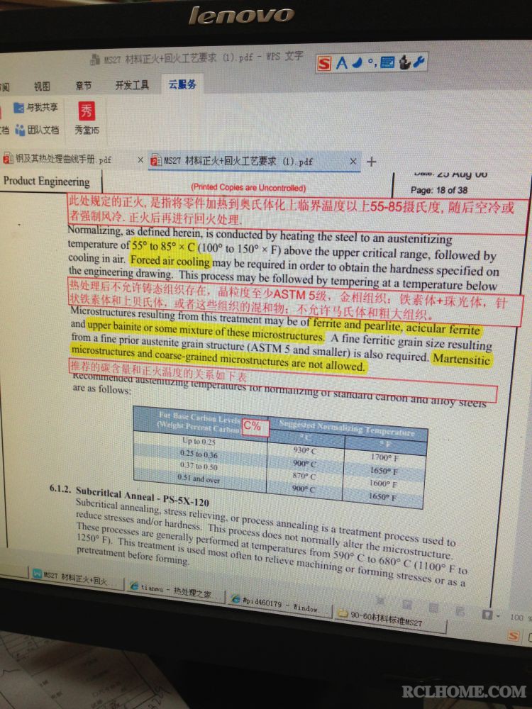

发表于 2018-3-30 08:41:12 | 显示全部楼层 |阅读模式
                     含碳量                          正火温度
              up      to     0.25                  930℃
             0.25    to    0.36                   900℃
             0.37    to    0.50                   870℃
            0.51    and   over                   900℃
  一家国外公司推荐的正火温度 怎么会是这样?

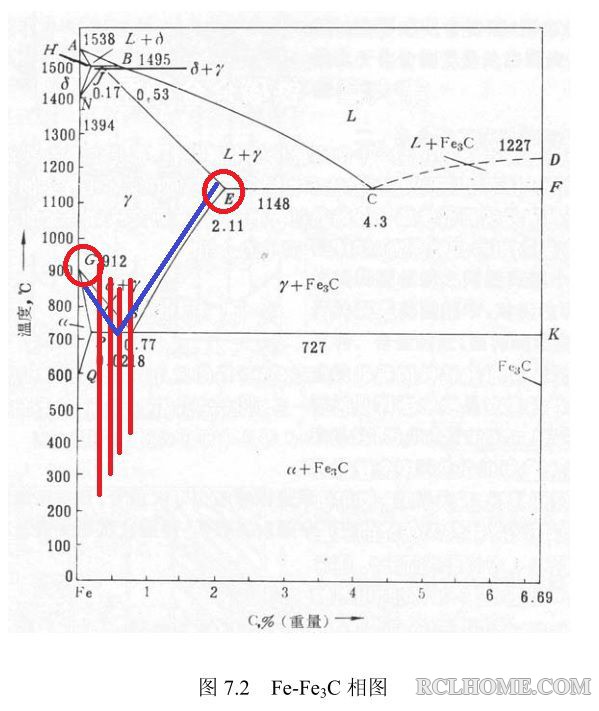

发表于 2018-3-30 13:51:04 | 显示全部楼层
是否有原文?最好是全文。联系上下文,可能带条件的,在一定条件下。
如假设是合理的,可能的情况是。。。。?铁碳相图是二元相图,碳素钢。。。
怎么都无法解释的,则是不合理的。
 楼主| 发表于 2018-3-31 08:45:29 | 显示全部楼层
如假设是合理的,可能的情况是。。。 ...

 楼主| 发表于 2018-4-2 07:37:44 | 显示全部楼层
lubing 发表于 2018-3-31 16:19
一般碳钢都是这样选择的,其他成分含量多少只是微调
你确定你仔细看了我的图片了?一般碳钢都是这样选择的?

发表于 2018-4-4 12:12:30 | 显示全部楼层
Recommended austenitizing temperature for normalizing 推荐正火的奥氏体温度,
对于合金钢来说,共析点左移,上述说法并无不妥。G E点怎么移,先不深究,共析点从0.77移到0.51是说得通的。
