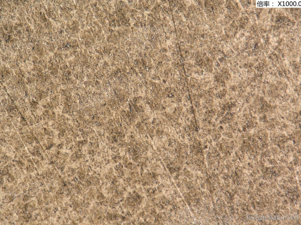

内圈横截面(N)
内圈横截面(N)

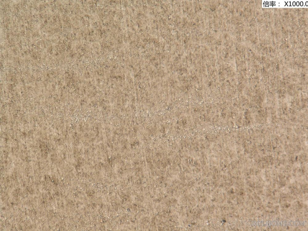

内圈横截面(M)
内圈横截面(M)

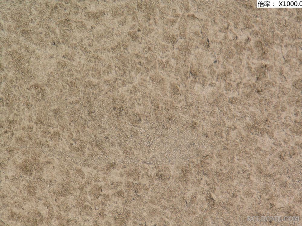

内圈横截面(W)
内圈横截面(W)
问一下大家,图中的几个金相照片,有什么区别吗?都是GCr15轴承钢,NU2307的轴承。不过是三个厂家(N、M、W)的轴承,对比一下金相有什么区别。具体还有滚子的图片,后续需要的话也可以发上来一起学习探讨一下。

图片清晰度不好,但是就残留碳化物来讲,都不是很好,有带状趋向。

放大倍数不对吧,右上角都标的是1000倍,感觉有的照片不是1000倍的

这个是直接从设备里面拷出来的原图啊,三种都有带状趋势吗?如果要评价的话是看马氏体的等级吗?

不像是1000倍拍出来的照片吗?

像是400或500倍的图片

腐蚀的轻了,看碳化物要深腐蚀

带状碳化物有专门的评级图
