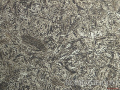

怎么没专家给残阳讲解一下来?
这碳当量貌似不低了,能有0.50以上。
那块平行四边形模样的,是板条M?
发表于 2013-4-17 21:54:15 | 显示全部楼层
这个图片的注释又错了,这里明显看到很多针马了,哪里会是心部组织啊?

发表于 2013-4-18 07:15:16 | 显示全部楼层
应该是半马氏体区,心部板条马氏体不是这样的视场。
 楼主| 发表于 2013-4-18 10:45:05 | 显示全部楼层
          那可是原作的原注啊,老孤绝无篡改
发表于 2013-4-18 10:52:25 | 显示全部楼层
孤鸿踏雪 发表于 2013-4-18 10:45
那可是原作的原注啊,老孤绝无篡改
那可能不是村长作品吧?
 楼主| 发表于 2013-4-18 10:57:12 | 显示全部楼层
aaron01 发表于 2013-4-18 10:52
那可能不是村长作品吧?
      我在“典型金相(图片)赏析-01”之前有说明:是村长的主题,大部分图片是村长提供,还有其它人的跟帖和回帖
发表于 2013-4-18 11:01:16 | 显示全部楼层
孤鸿踏雪 发表于 2013-4-18 10:57
我在“典型金相(图片)赏析-01”之前有说明:是村长的主题,大部分图片是村长提供,还有其它人的 ...
莫非是我看错了?铁匠心里七上八下的,这回要丢人了
发表于 2013-4-18 16:10:55 | 显示全部楼层
娃娃替铁匠说几句:低碳马氏体+贝氏体组织+极少量的破碎状铁素体。应该是正常状态下的组织。
发表于 2013-4-18 17:23:51 | 显示全部楼层
吉祥如意 发表于 2013-4-18 16:10
娃娃替铁匠说几句:低碳马氏体+贝氏体组织+极少量的破碎状铁素体。应该是正常状态下的组织。 ...
娃娃,你没有看到针马吗?
发表于 2013-4-19 09:10:29 | 显示全部楼层
aaron01 发表于 2013-4-18 17:23
娃娃,你没有看到针马吗?
钢材含量是低碳,一般认定是对的。如有碳偏析,可出现高碳型的。此图如作评价,说服力不充分。
