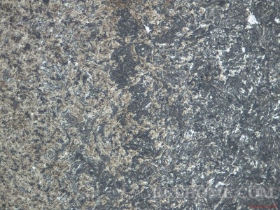

很奇怪的组织,中间有分层,左边是马氏体为主,右边没淬上?
过渡都没有,突变的?

这应该是典型的中频淬火组织 呵呵 这样想就不奇怪了

呵呵,一语点醒了

图片没有比例尺,是不是不太好确定  高频淬火还是中频淬火?
