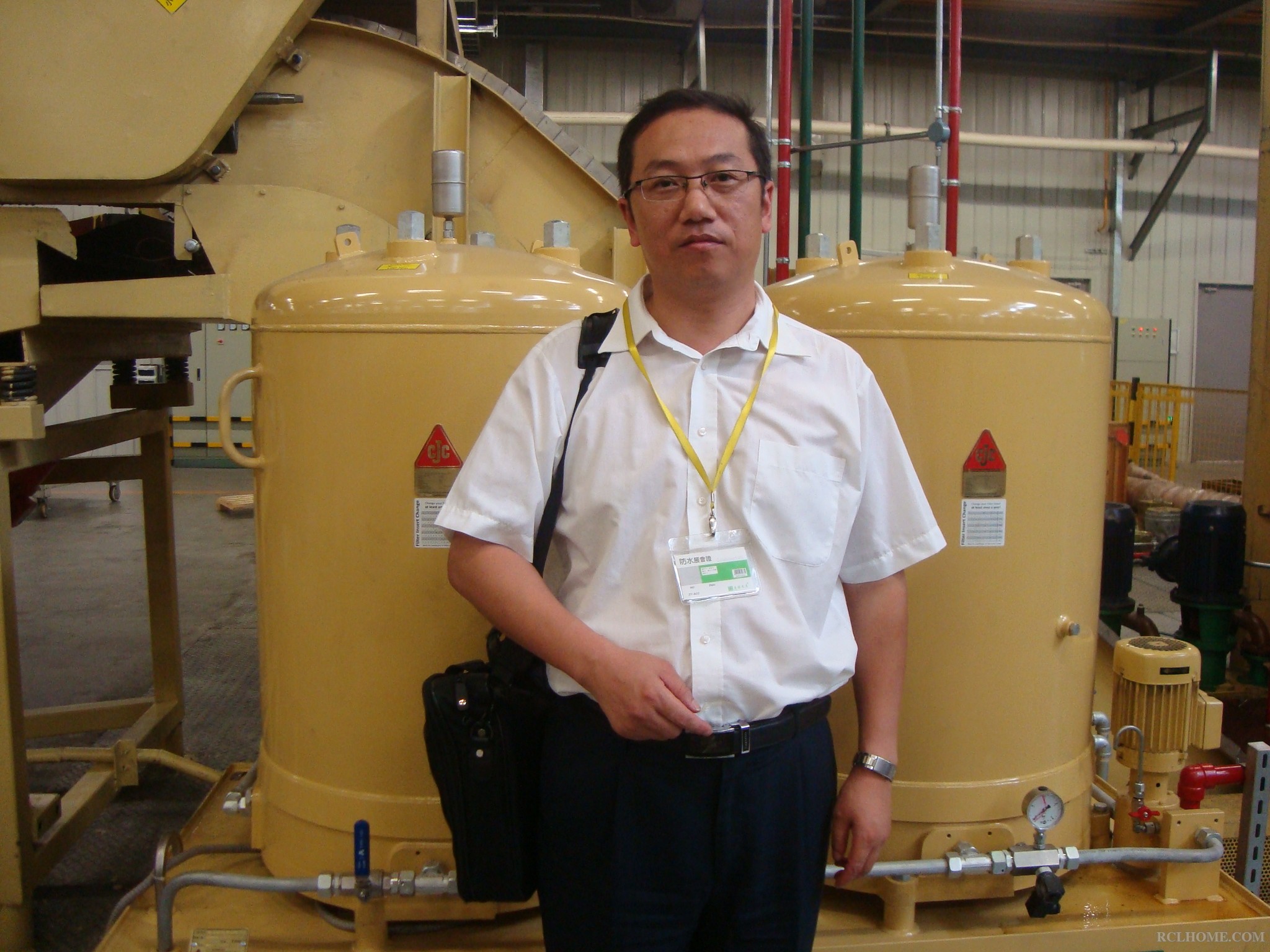

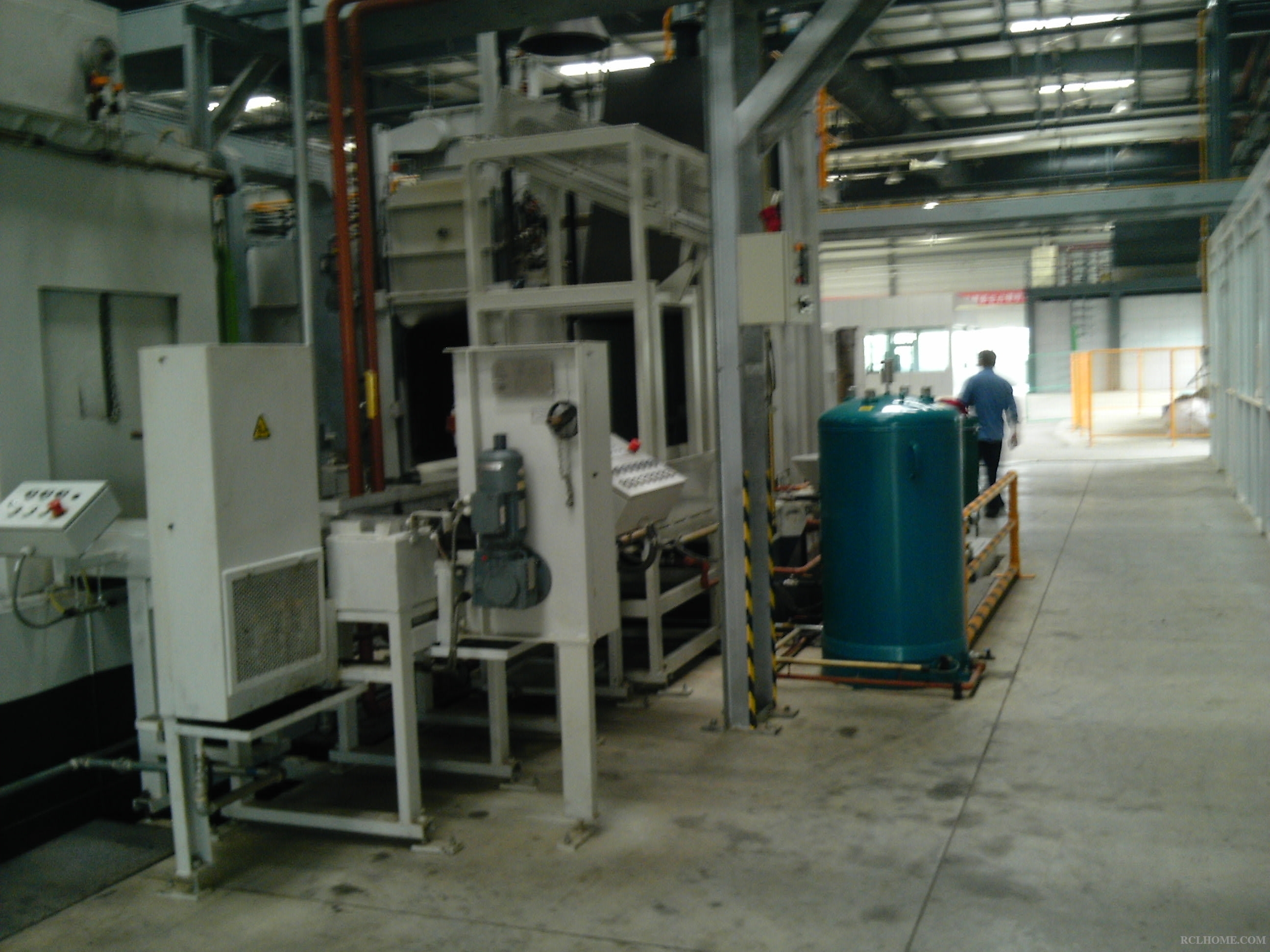

发表于 2013-4-19 12:52:54 | 显示全部楼层
aaron01 发表于 2013-4-19 12:14
这个是机器价格?还是滤芯价格啊?
应该是机器整体价格,10-12万之间.
这是我们的图片,昨天手机拍的,赣州的图片却找不到了,快两年了,当时去出差时拍了.
aaron01 + 20 感谢上传!

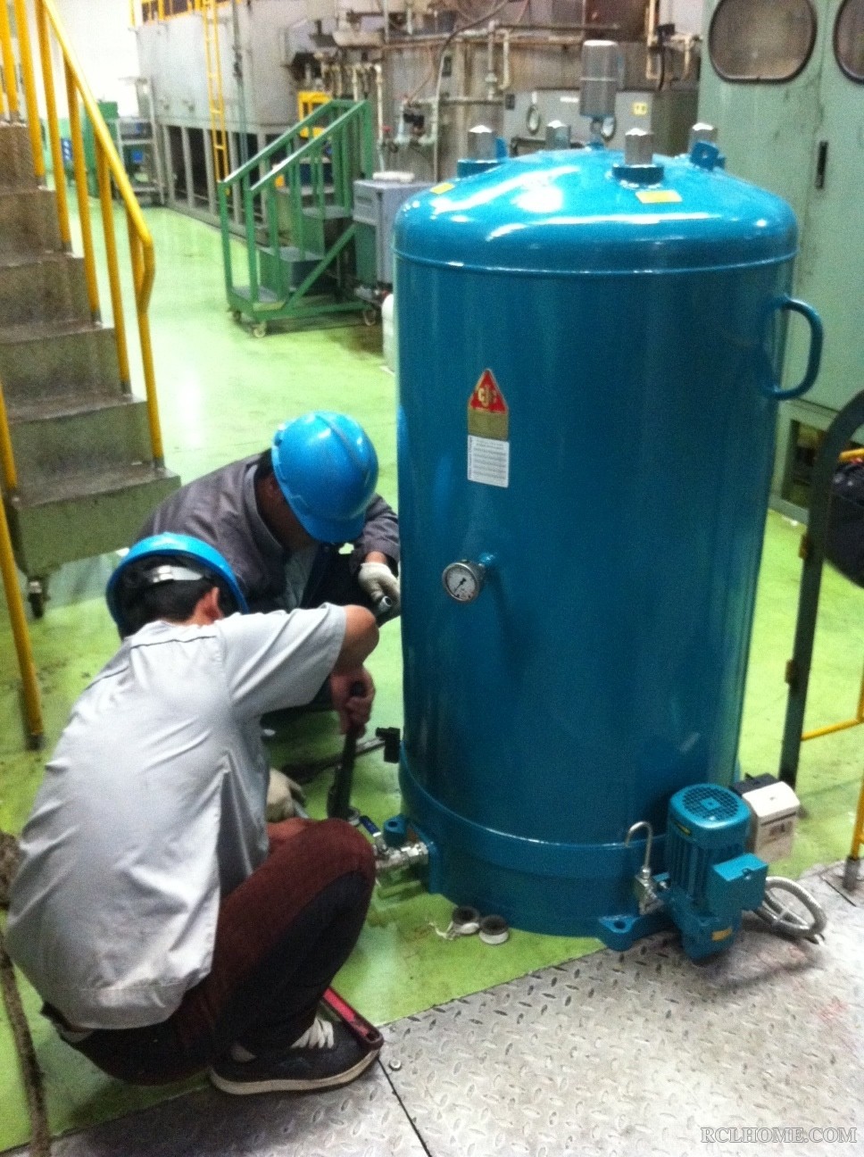

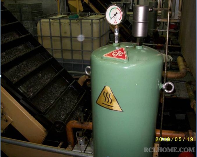

发表于 2013-10-25 13:40:21 | 显示全部楼层
这是舍弗勒FAG(太仓)轴承公司使用的CJC精滤器照片
