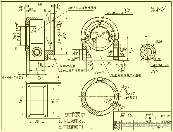

我看了半天没看透彻。看懂的举下手

图纸画的很清楚,楼主哪个地方没有看明白,可以指出后再讨论!

长对正,高平齐,宽相等!慢慢看.

除了基准选的不太好外,没什么啊

pjh24123 发表于 2013-4-18 10:00
看见图纸,能想象出实体的样子。
这种二维图要想知道什么样子,要有想象力。
发表于 2013-4-18 16:16:33 | 显示全部楼层
这个箱体图不算复杂。
发表于 2013-4-18 16:37:51 | 显示全部楼层
江南刀客 发表于 2013-4-17 22:24
此图纸说真的不咋地,未用GD&T标注,关键4个M6具有装配特性未标注位置度。
        那不是应该在Ф52圆周上均布吗?
看见图纸,能想象出实体的样子。
能看出个大概样子。

江南刀客 发表于 2013-4-18 19:44
均布在φ52与90º交点位置,这是理论尺寸,实际加工总有偏差.那么有多少偏差满足装配尺寸链要求,即能正常装 ...
      孤以为这只是一个螺孔,虽然给出了螺纹的公差,但确实没有位置度公差,想必是自由公差?或与另一个件配装?

江南刀客 发表于 2013-4-19 12:40
自由公差属于尺寸公差,不属于形位公差,这两个不是一个理念.如有必要,我找找GD&T发上来大家看看. ...
       呵呵,对于机械制造工程,我是外行,略解皮毛而已。

qibao9891 发表于 2013-4-19 22:12
这是张教学图吧。
主要是示意尺寸基准的,少些形位公差标注可以理解。
您审阅的可真仔细。
