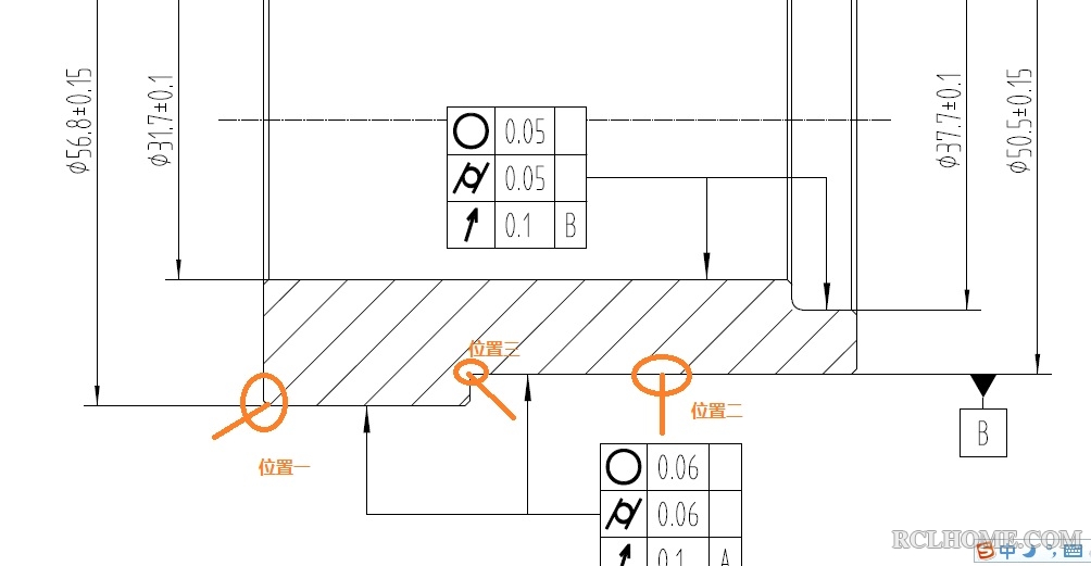

发表于 2013-4-18 12:30:17 | 显示全部楼层
吉祥如意 发表于 2013-4-18 12:20
光轴未必不可以。
娃娃看看这个光轴,分别在位置一、位置二、位置三地方按照直线方向测硬化层,会一样吗?哪个深?哪个浅?

铁匠要和娃娃抬杠。
发表于 2013-4-18 12:41:03 | 显示全部楼层
吉祥如意 发表于 2013-4-18 12:37
铁匠要和娃娃抬杠。
嘿嘿,告诉娃娃一个数据,在常规气氛下渗碳,位置二做到1毫米CHD情况,位置三的硬化层深度只有位置一的一半。
形状不仅影响渗碳,而且影响冷却。

发表于 2013-4-18 12:44:46 | 显示全部楼层
所以楼主的问题里,还有个形状和壁厚问题变量在里面呢,这个因素的影响可能远远大于不同批次材料化学成分的变化。
如果是齿轮就好办,一样模数的齿轮,就不会差太多。

 楼主| 发表于 2013-4-18 13:20:41 | 显示全部楼层
aaron01 发表于 2013-4-18 12:30
娃娃看看这个光轴,分别在位置一、位置二、位置三地方按照直线方向测硬化层,会一样吗?哪个深?哪个浅? ...
高工您好!关于浅层渗碳我没有接触过!不太了解,我一般渗碳层深选择3以上。
您说的这种情况不一样不大赞同,我做过产品的横断面腐蚀实验,还是挺均匀的啊!
发表于 2013-4-18 13:24:49 | 显示全部楼层
wanggong 发表于 2013-4-18 13:16
少数服从多数,位置二地盘大,估计用的时候多.这个时候,检测位置基本上是以位置二为准,很多图纸也会标注检 ...
呵呵,这个图上我只是拿来举例而已,实际产品上形状相差很大的,比如同样的渗碳工艺下,齿根和齿顶的硬化层深就可能会差个40%,同一炉产品里,小模数齿轮和大模数齿轮,硬化层也有差别。我在和客户讨论一个产品的CHD问题时,一定会多问一句,检测部位在哪里?
楼主这个例子里,也应该把这个因素排除掉再讨论。如果样块的检测部位和零件的检测部位在形状、曲率半径上相差很大,没有可比性。
