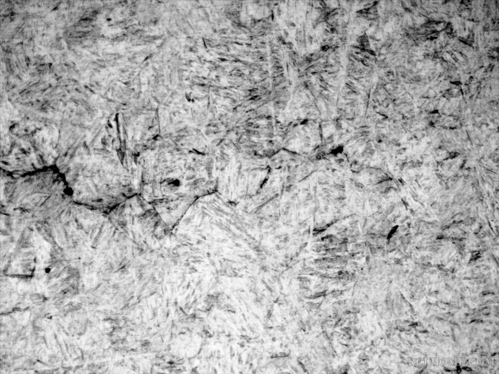

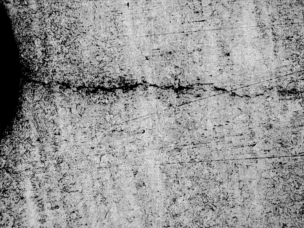

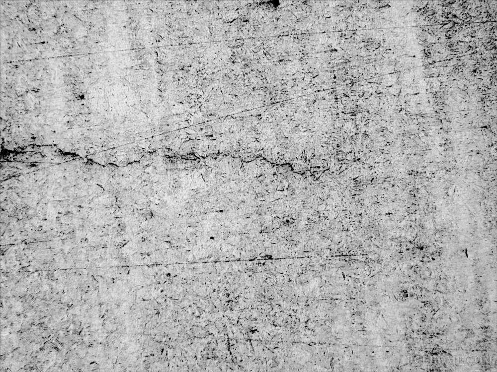

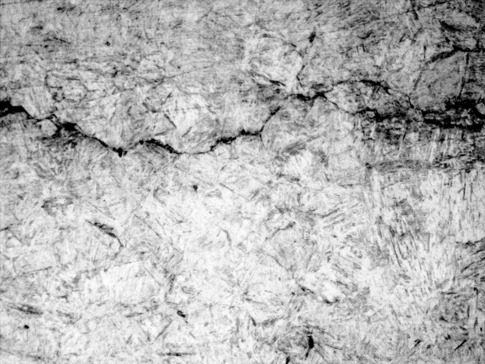

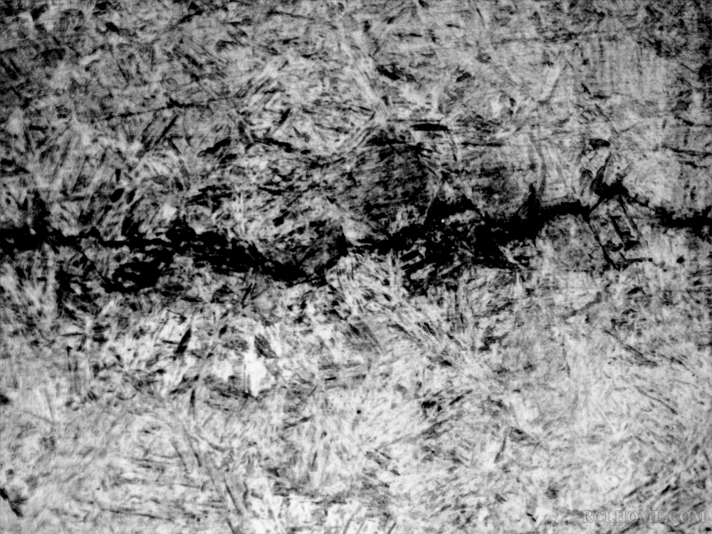

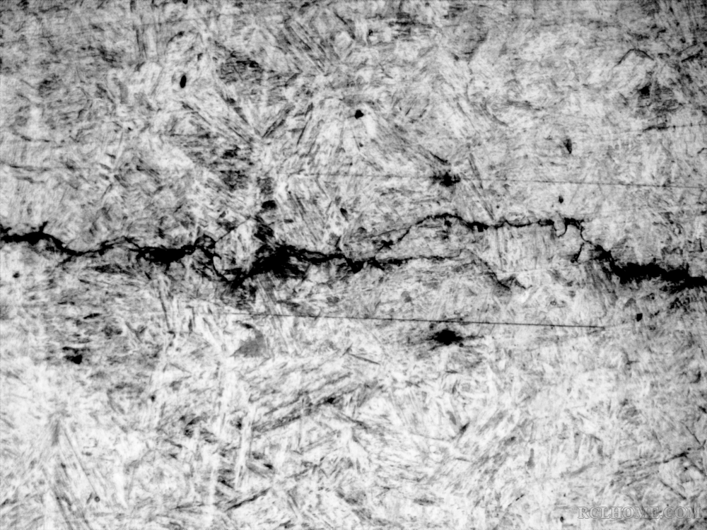

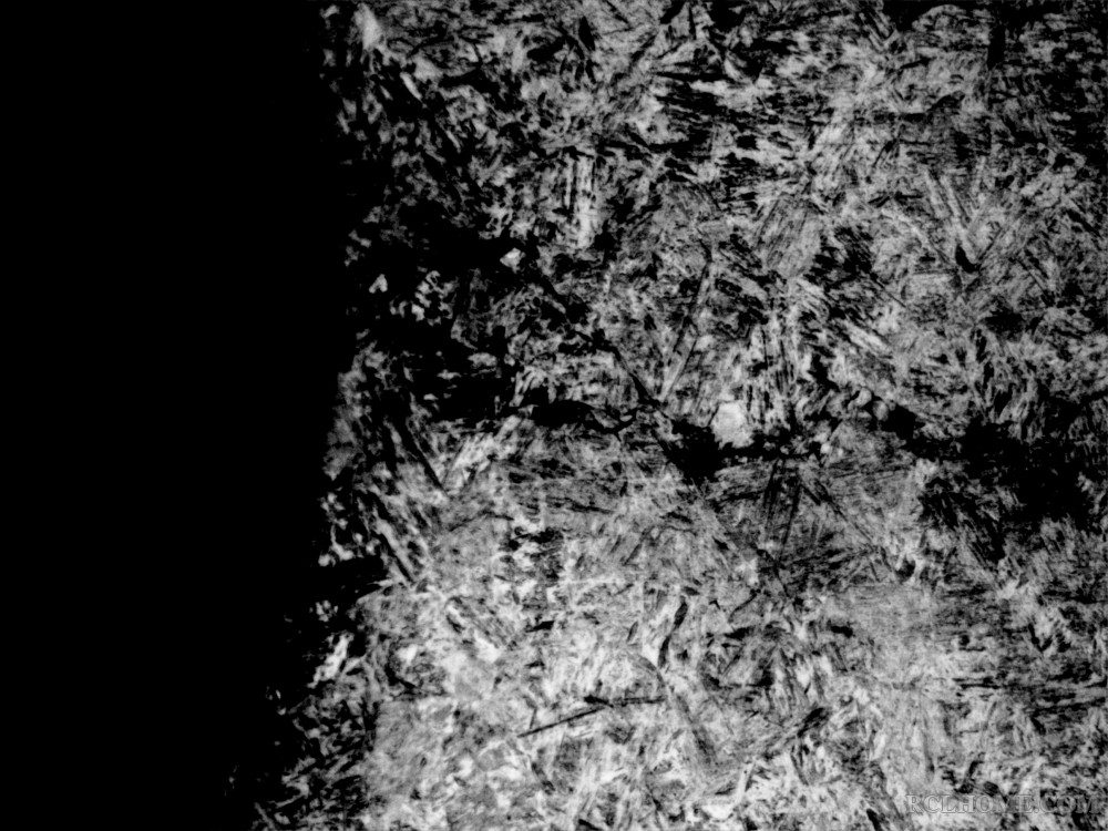

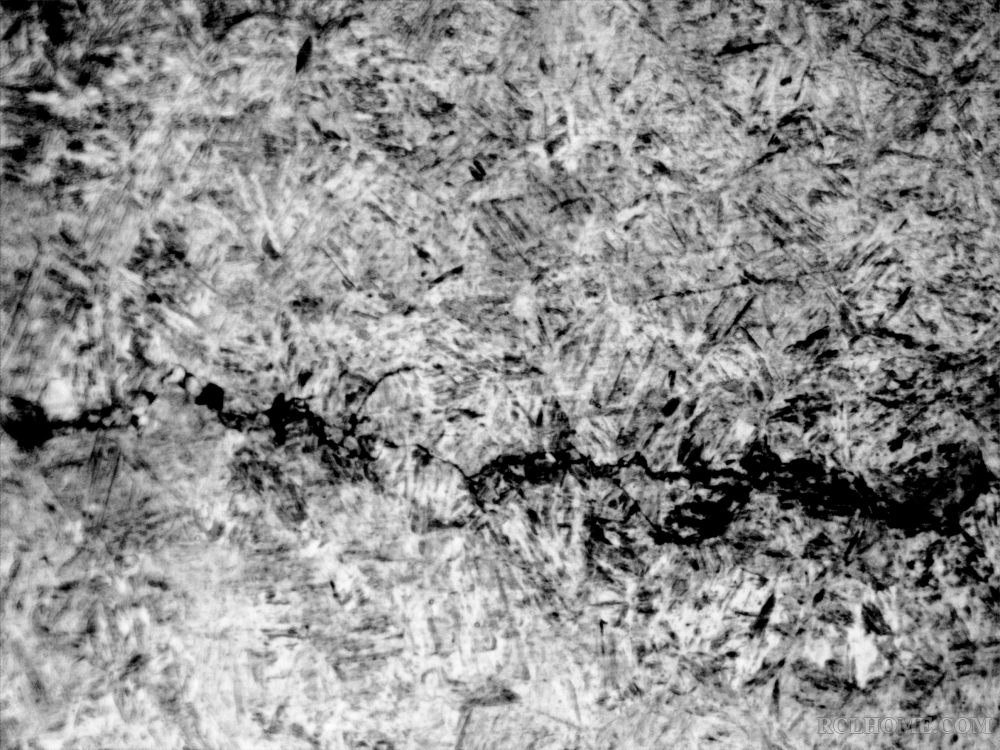

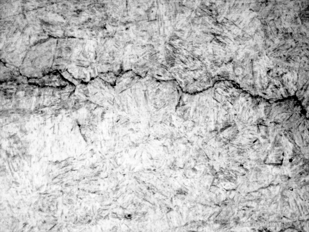

做工艺的,不会看金相,前辈们看看这个裂纹是怎么形成的42CrMo,中频淬火,这个地方是螺纹底,长度1.5mm
以上40x放大
下面这两个10x
发表于 2018-4-29 18:07:52 | 显示全部楼层
预处理不好。

发表于 2018-5-1 17:13:29 | 显示全部楼层
喷水延时长一点,或流量低一点,看会不会好

发表于 2018-5-2 09:17:31 | 显示全部楼层
热处理前。是温锻还是热锻?知道吗?

发表于 2018-5-6 09:20:59 | 显示全部楼层
中频淬火后表面马氏体针比较长,是不是有点过热?

发表于 2018-5-7 10:54:30 | 显示全部楼层
取未处理的螺丝,建议:
1. x10 - x20看螺底是否光滑并圆滑过渡(前者搓丝板寿命过了,要更换;后者搓丝板螺顶太尖锐),如果是,感应淬火时可能该处应力集中导致开裂;
2. 按照检查叠牙的标准操作规程,看螺底是否存在叠牙。
发表于 2018-5-18 10:27:12 | 显示全部楼层
热处理裂纹,在工艺上下点功夫。

发表于 2018-6-10 10:43:23 | 显示全部楼层
上个零件的图片看,也上一个裂纹的宏观图片。
