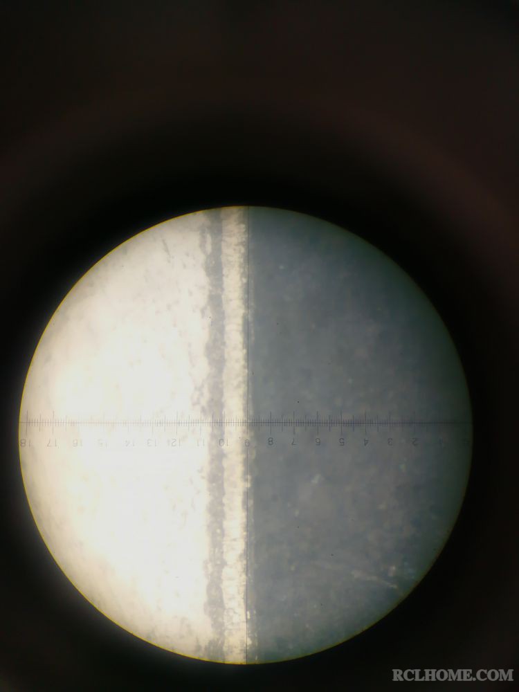

XJP-200  ,检测白亮层厚度26um

工艺怎样的,用的什么腐蚀剂
发表于 2018-5-4 10:12:31 | 显示全部楼层
回帖奖励 +5 金钱
奥氏体软氮化,然后缓冷得到的组织,如果快冷,白亮层下面现在黑色层应该变为白色马氏体层。

确实是奥氏体软氮化(氮化温度620) 然后缓冷得到的金相组织,  那么可以理解为渗氮过渡层吗?

4% 硝酸乙醇,    400X

可以这样理解,不过比普通的过渡层在氮浓度上有差别,因为奥氏体可以溶解更多的氮,这里的氮浓度远高于普通铁素体氮化的结果。

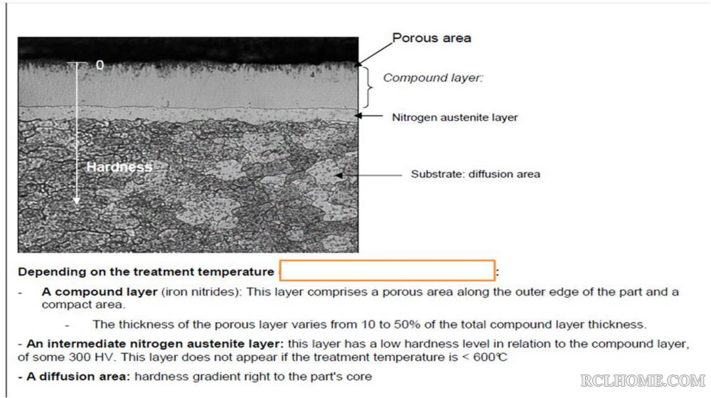

奥氏体软氮化后快冷的结果:

什么材质做的?

低碳钢冷轧板  含碳量小于0.1%

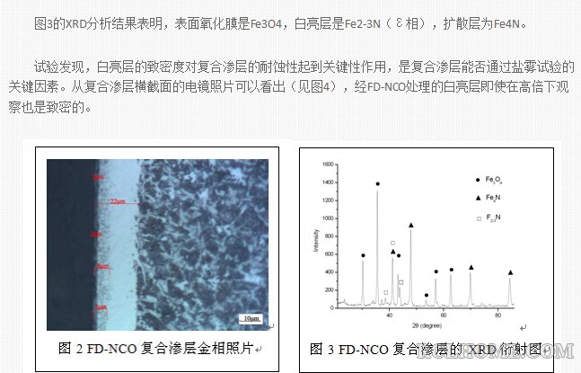

如果白亮层是Fe2-3N(ε相)+Fe4N(γ′相),那么黑色区域和渗氮扩散层分别是什么相?或者何种形态化合物?
2020加油 嗷嗷
发表于 2018-5-14 16:53:36 | 显示全部楼层
汇九铁壶 发表于 2018-5-14 16:14
如果白亮层是Fe2-3N(ε相)+Fe4N(γ′相),那么黑色区域和渗氮扩散层分别是什么相?或者何种形态化合物 ...
含氮奥氏体的缓冷组织是什么? 或者假设是含氮2%的奥氏体的缓冷组织,你觉得是啥?

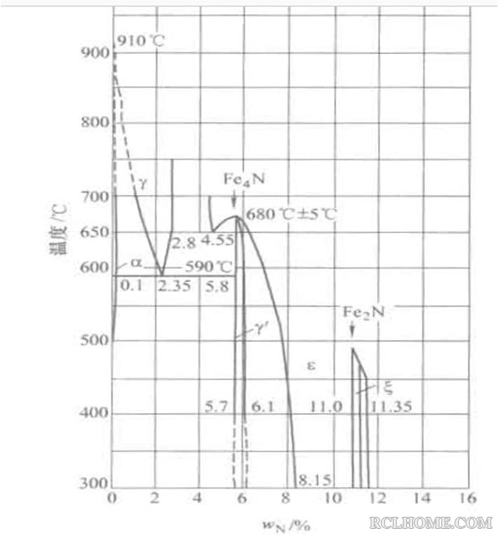

那黑色的区域的分界线为何这么明显?

还是那句话,相图上去找答案。

这么说奥氏体缓冷层应该为ɑ+γ′共析体 ;扩散层应该为含氮铁素体~!

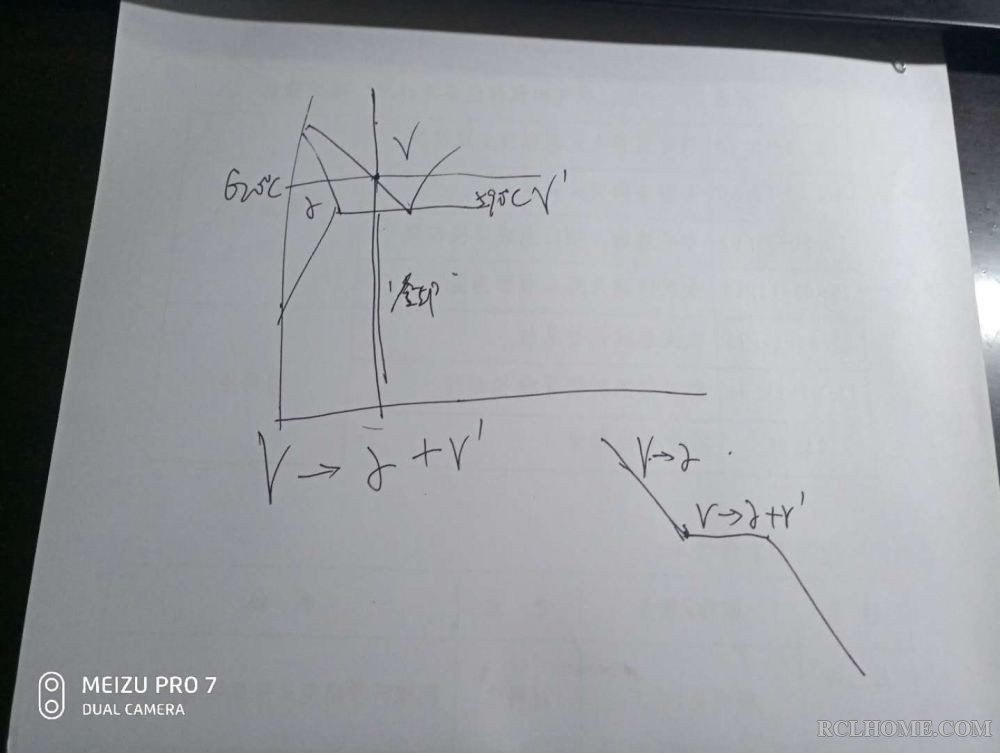

发表于 2018-5-18 15:16:46 | 显示全部楼层
黑色区的组织,在下面相图上你能标注出其位置吗?

 楼主| 发表于 2018-5-18 16:18:33 | 显示全部楼层
不明白阿.  严总, 帮忙讲一下啊
2020加油 嗷嗷
发表于 2018-5-21 11:59:34 | 显示全部楼层
我晕,相图看不明白的人不少啊。。。
你既然都知道了渗氮时候进奥氏体区了,那你620度温度水平线上,对应的氮浓度范围应该是多少到多少啊?
冷却下来的时候应该是什么组织啊?

 楼主| 发表于 2018-5-21 16:35:28 | 显示全部楼层
aaron01 发表于 2018-5-21 11:59
我晕,相图看不明白的人不少啊。。。
你既然都知道了渗氮时候进奥氏体区了,那你620度温度水平线上,对应的 ...
能看得懂加热,  看不懂冷却
2020加油 嗷嗷
发表于 2018-5-21 16:49:50 | 显示全部楼层
汇九铁壶 发表于 2018-5-21 16:35
能看得懂加热,  看不懂冷却
结合铁碳相图的知识,再想一想。

 楼主| 发表于 2018-5-22 08:45:07 | 显示全部楼层
aaron01 发表于 2018-5-21 16:49
结合铁碳相图的知识,再想一想。
颜色为什么是黑色的呢?
2020加油 嗷嗷
发表于 2018-5-22 09:19:58 | 显示全部楼层
汇九铁壶 发表于 2018-5-22 08:45
颜色为什么是黑色的呢?
相分析对了,接下来应该问,黑区和里面的扩散区比较,有什么差别?
试从成分,相形成过程来考虑一下。
签到天数: 119 天
242
1141
1141
 楼主| 发表于 2018-5-22 16:48:35 | 显示全部楼层
试从成分,相形成过程来考虑一下。 ...
好像有些明白了!
黑色区域为ɑ+γ′共析体,扩散层为ɑ相含氮铁素体,相对来说颜色要深。
这个就好比含碳量为0.77的共析钢的组织为珠光体,珠光体是铁素体和渗碳体的机械混合物。
可以这样理解吗?
2020加油 嗷嗷
发表于 2018-5-22 17:05:51 | 显示全部楼层
汇九铁壶 发表于 2018-5-22 16:48
好像有些明白了!
这个就好比含 ...
差不多了。
一个是未溶铁素体里析出氮化物相,这个析出多半是在高温完成的。
一个是从过冷奥氏体里析出氮化物相,这个是在冷却的时候析出的。
一个氮浓度低,析出少,易长大。
一个氮浓度高,析出量大,但是析出的个头小,类似珠光体,密集不反射光。
碳在铁原子点阵里也是有各种形态的,不是吗? 细了(比如极小片间距的珠光体),在光镜下就是一团黑团团,要在更高的放大倍数下才能看到其形貌了。

这样的话, 奥氏体软氮化组织形态由表及里为:εε+γ′γ′ɑ+γ′ɑ

奥氏体氮碳共渗如果快冷,γ→M+A, 得到的含氮碳奥氏体淬火层,耐磨性与氮化化合物白亮层相比, 耐磨性和抗蚀性哪个更强?

硬度和耐磨性大幅提高,有数据表明20钢奥氏体淬火层经过时效后,外侧硬度最高可达到1000HV。

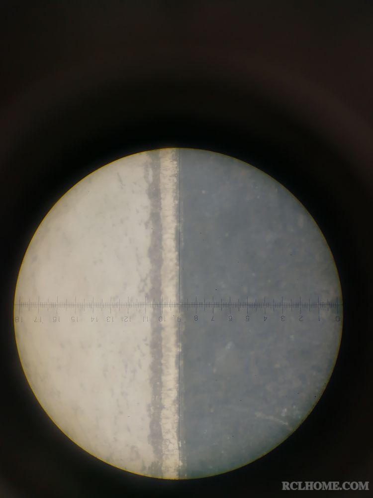

发表于 2018-7-15 08:23:02 | 显示全部楼层
aaron01 发表于 2018-5-29 08:51
多用炉那种炉型就OK了。

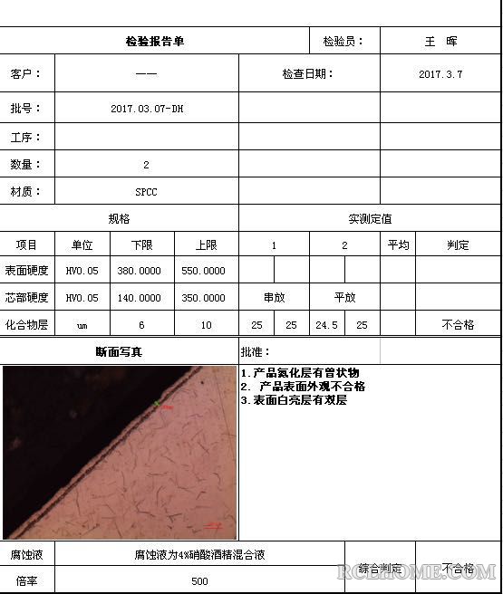

严工:这是SPCC奥氏体碳氮共渗实物金相(缓冷),客户判为不合格。

 楼主| 发表于 2018-7-15 11:41:33 | 显示全部楼层
是氮碳共渗吧?  曾状物,是制样造成的 ?       白亮层有双层?     检测报告不见技术要求为何判定不合格呢?  检测报告也没见审核签署阿?

发表于 2018-7-15 14:36:07 | 显示全部楼层
汇九铁壶 发表于 2018-7-15 11:41
是氮碳共渗吧?  曾状物,是制样造成的 ?       白亮层有双层?     检测报告不见技术要求为何判定不合格呢? ...
是氮碳共渗。
发表于 2018-7-16 09:14:52 | 显示全部楼层
如果是客户有这种要求,还是要考虑油冷或者水冷的,碳钢在氮化和软氮化后做缓冷,针状是必出的。
发表于 2018-7-16 14:10:01 | 显示全部楼层
aaron01 发表于 2018-7-16 09:14
如果是客户有这种要求,还是要考虑油冷或者水冷的,碳钢在氮化和软氮化后做缓冷,针状是必出的。 ...
客户要求表面必须是银灰色,不能水冷或油冷,给客户解释那个黑带不是缺陷组织,客户不认可。

碳钢在氮化和软氮化后做缓冷,针状是必出的? 为什么呢?

那你告诉他,找谁做都没用。
