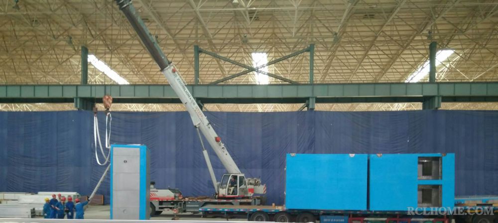

从安装到调试结束大约8个月。
退火炉按照AMS规范设计调试,在厂商设计的基础上又在现场对其进行了调整,主要从操作性、可视性、安全性、高效性方面根据实际使用进行了完善。对厂商的仪器仪表和热电偶选用进行评估和测试,更换部分热电偶并对仪表通道进行测试和修正,根据实际温度差异对控温程序和控温组件进行方法调整,最终在空载和满载状态下进行了30次左右的试验测试,达到航空航天热处理设备要求。正在准备所有NADCAP认证资料,下半年审核。

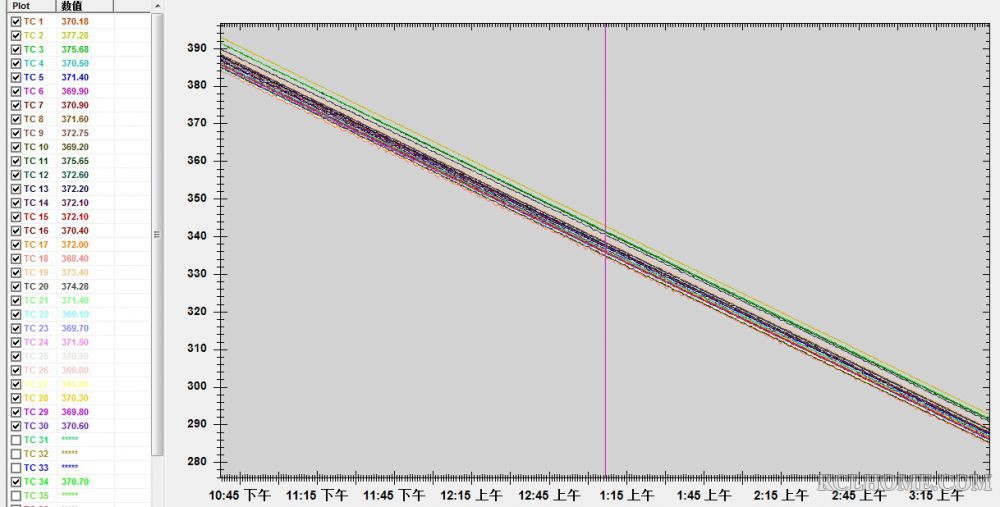

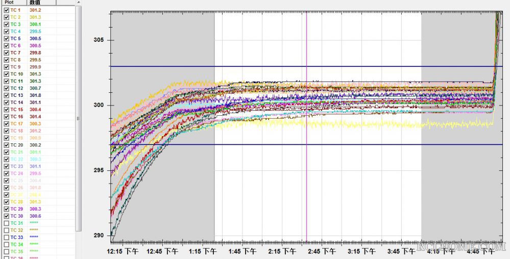

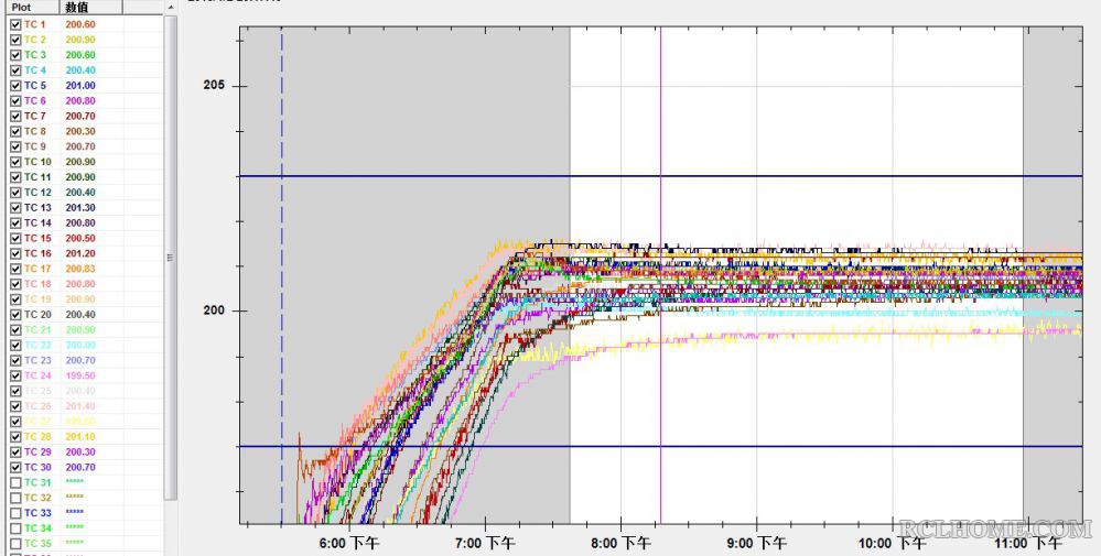

附几张调试完成后测试效果照片分享。使用了30根TUS测试热电偶进行测试,TUS精度能够达到一级炉±3的要求,SAT精度能够达到一级炉±1的要求,冷却段能够控制稳定速度进行大约15-30℃/小时

发表于 2018-5-9 08:46:44 | 显示全部楼层
满载和空载测试有多大差异?

发表于 2018-5-10 11:36:39 | 显示全部楼层
hongqk 发表于 2018-5-9 08:46
满载和空载测试有多大差异?
我也想看满载到温和空载到温的那部分曲线,看看人家PID控制的怎么样

 楼主| 发表于 2018-5-11 07:53:22 | 显示全部楼层
B类,,,,,控温要结合炉子实际情况做调试
