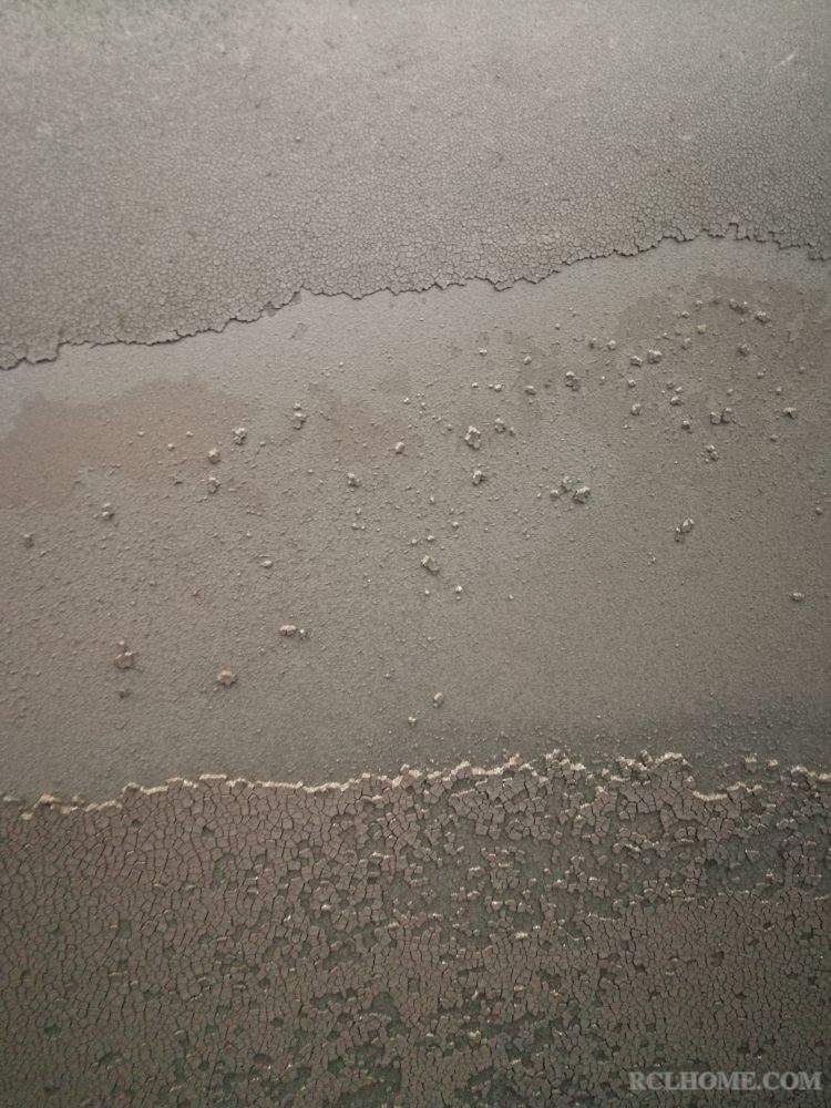

发表于 2018-5-10 15:53:37 | 显示全部楼层 |阅读模式
321  的马弗

氮化炉罐常见的问题,干嘛选这个材料,耐腐蚀性能不好

 楼主| 发表于 2018-5-12 10:30:34 | 显示全部楼层
是的, 尤其是做奥氏体软氮化老化的更快~ 之前都是拿去镀钛的~ 5个方的马弗镀钛也要六七十万,使用时间并不长  不如直接使用2520定期更换或者INCONEL-600镍基合金。

发表于 2018-5-12 14:47:54 | 显示全部楼层
