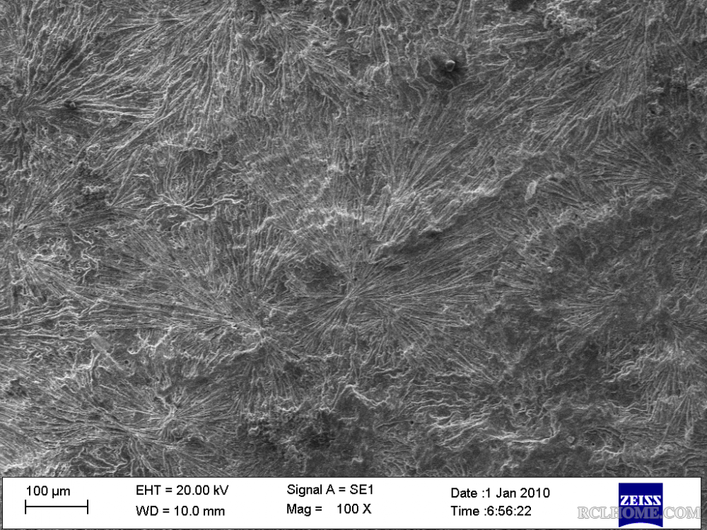

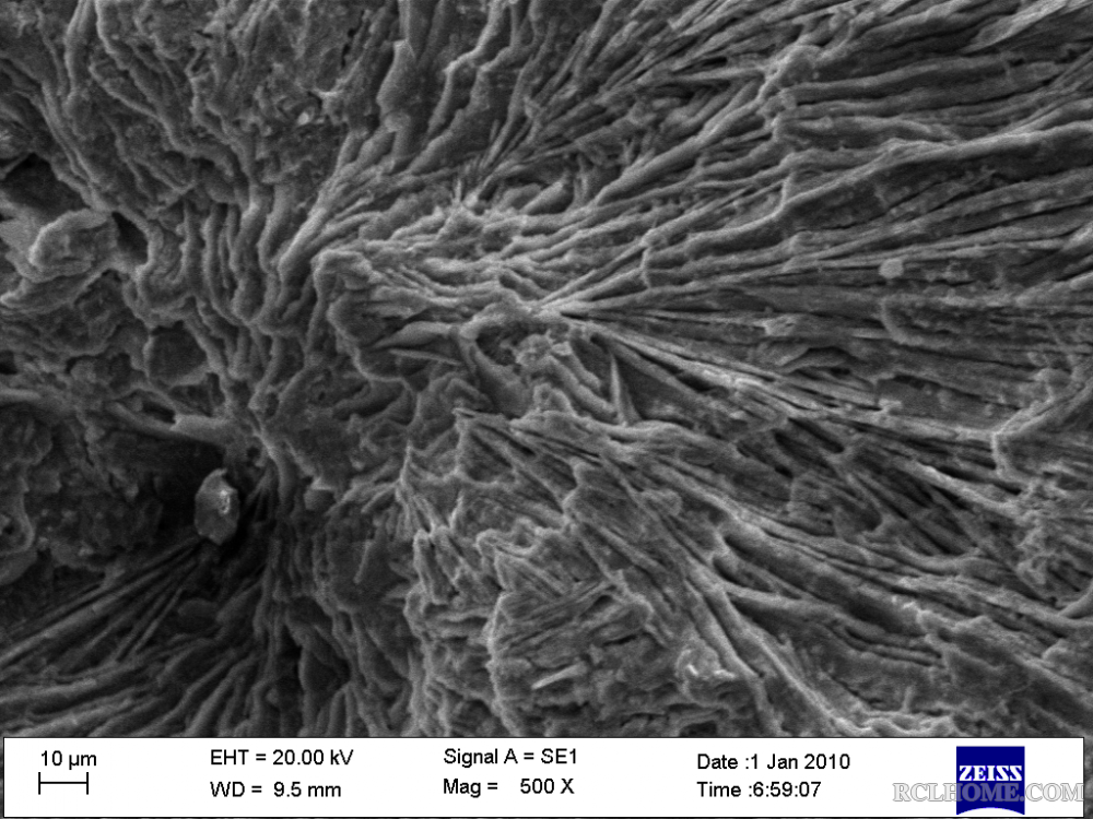

这种断口是怎么回事?
签到天数: 29 天
196
196
发表于 2018-5-10 21:13:37 | 显示全部楼层 |阅读模式
材料是77B
发表于 2018-5-11 09:11:43 | 显示全部楼层
看起来好像是疲劳断裂
发表于 2018-5-11 16:13:12 | 显示全部楼层
先看看宏观断口。

 楼主| 发表于 2018-5-11 20:34:34 | 显示全部楼层
sheyingyong 发表于 2018-5-11 09:11
看起来好像是疲劳断裂
这个是线材,捆捆之后断裂。。

 楼主| 发表于 2018-5-11 20:36:00 | 显示全部楼层
cnszgong 发表于 2018-5-11 16:13
先看看宏观断口。
宏观断口平齐,不是拉拔断裂的杯锥状断口。。明天拍一个宏观照。。
发表于 2018-5-14 12:57:56 | 显示全部楼层
冷拉状态?

 楼主| 发表于 2018-5-17 18:47:57 | 显示全部楼层
是的。。

发表于 2018-7-5 22:13:06 | 显示全部楼层
能否看看宏观断口?
