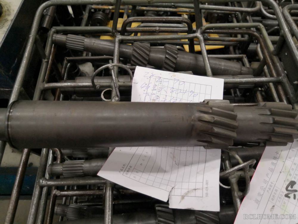

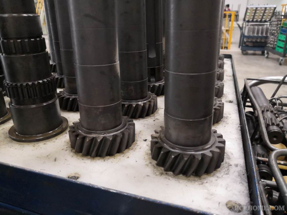

最近我公司新到了一台连续炉,现已投入生产, 加工出的产品表面颜色偏黑,与我公司原连续炉颜色灰色不相同。经检测各项指标未发现有异常,各位专家能帮着分析一下原因吗。

 楼主| 发表于 2018-6-9 18:08:42 | 显示全部楼层
这是新连续炉加工出的产品

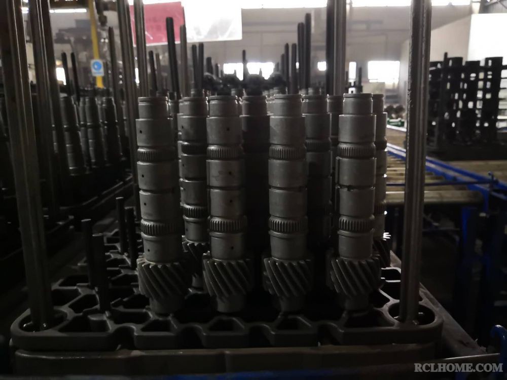

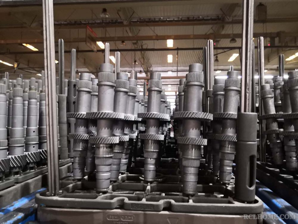

 楼主| 发表于 2018-6-9 18:12:27 | 显示全部楼层
这是老连续炉的工出的产品,和新连续炉加工出的产品颜色有明显差异。

发表于 2018-6-10 08:22:10 | 显示全部楼层
这个副轴可以支撑齿断面,我有个类似的产品,错开装炉,可以多装层数
