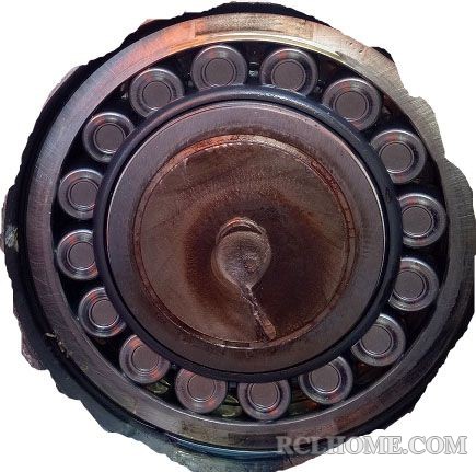

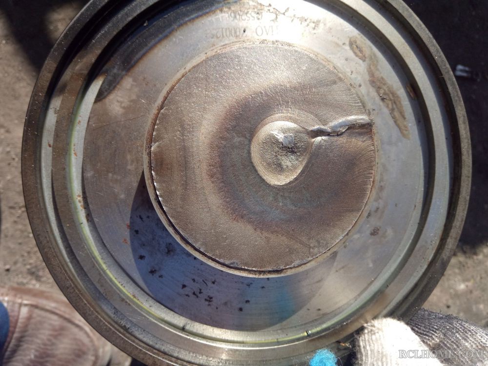

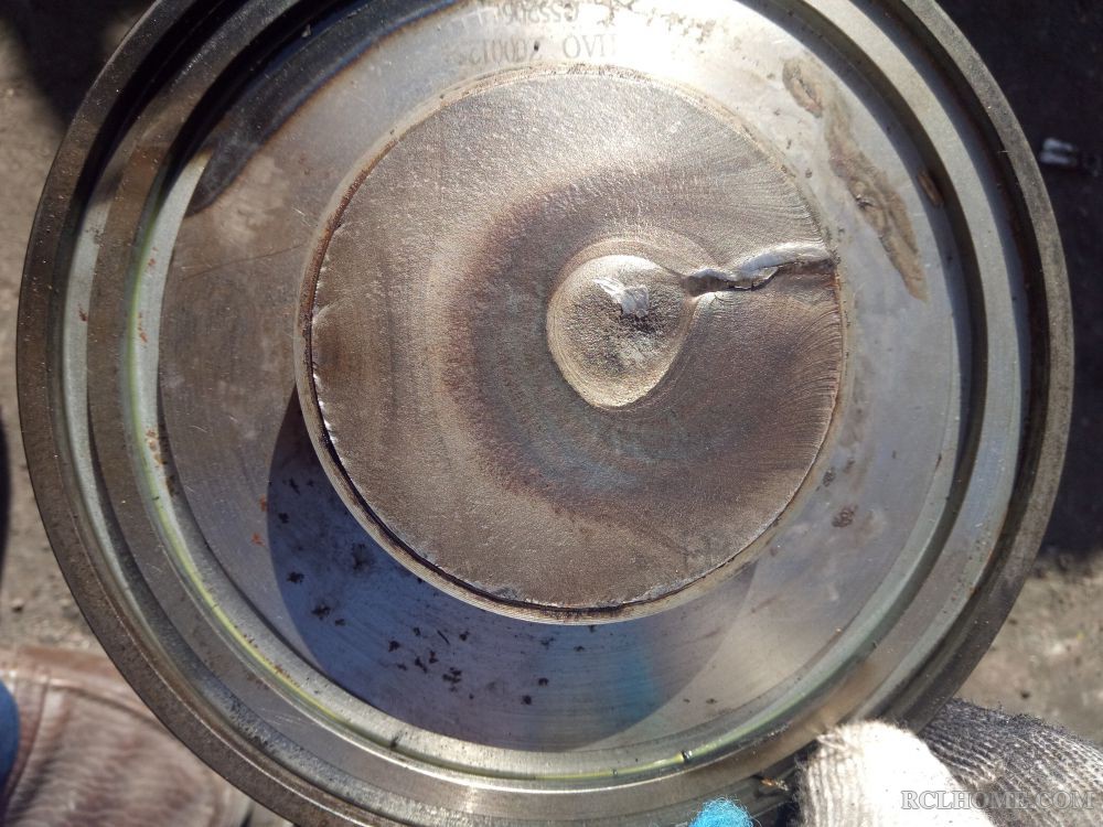

该轴在使用过程中断轴,直径90mm,总长度为1100mm,为减速机的高速轴,输入转速为1480rpm左右。
电机功率为250Kw,在运行过程中断轴
为社么 茬口处发红,有没有疲劳痕迹?后者先裂缝后断裂。
断的轴头1
断的轴头1
断的轴头2
断的轴头2
断的轴头3
断的轴头3

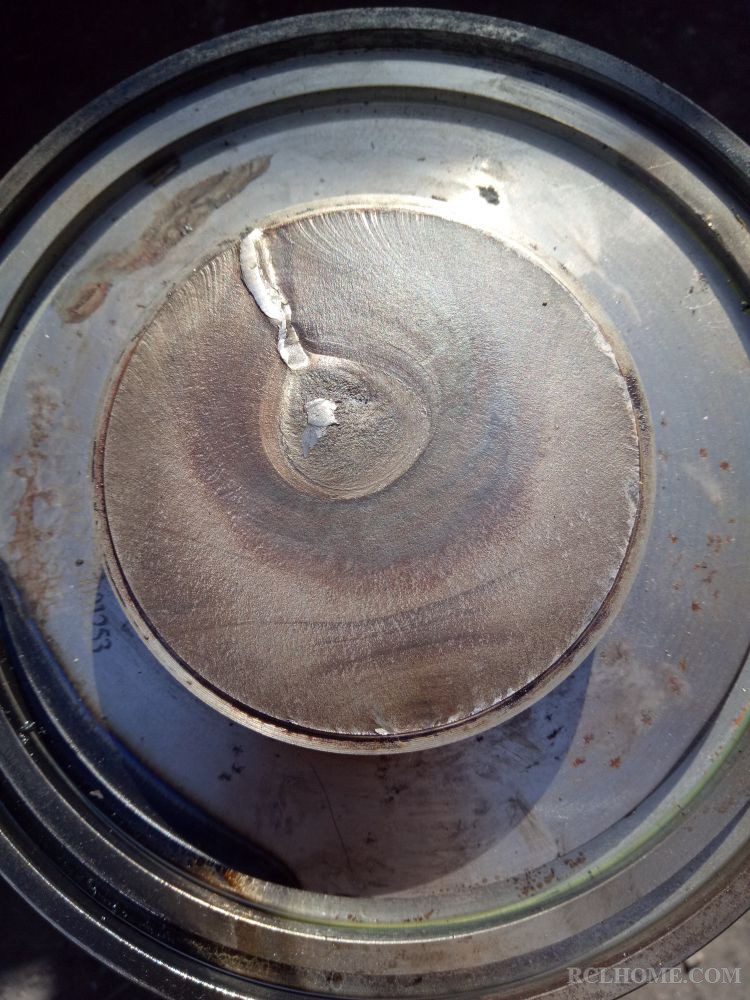

另一面的茬口,有点发红
另一面的茬口,有点发红

感觉疲劳源不止一个...还是上扫描电镜看一下吧。

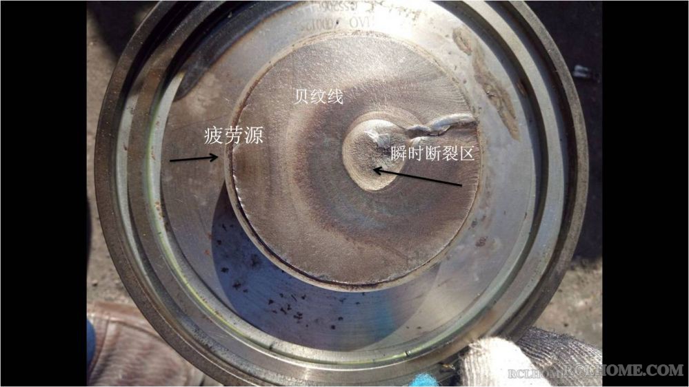

发表于 2018-7-9 13:31:32 | 显示全部楼层
裂纹源在第2张图9点钟方向,第1张图5点半方向。裂纹源附近可见海滩花样。
旋转弯曲疲劳断裂。
疑似的裂纹,可能是最终快断开的时候,扭转造成。
aaron01 + 20 很给力!

楼主应该介绍下使用寿命,看着有扭转疲劳特征

典型的单疲劳源导致的疲劳断裂:

发表于 2018-7-10 11:34:09 | 显示全部楼层
这个位置有个台阶面?看一下怎么过度的。

 楼主| 发表于 2018-9-19 23:14:15 | 显示全部楼层
CHzzN 发表于 2018-7-10 11:34
这个位置有个台阶面?看一下怎么过度的。
这个地方是有一个卡簧槽, 基本是直角的。 是不是 疲劳就从这个  卡簧槽开始的。 逐渐发展的。
发表于 2018-9-23 13:39:16 | 显示全部楼层
maliyanarclzj 发表于 2018-9-19 23:14
这个地方是有一个卡簧槽, 基本是直角的。 是不是 疲劳就从这个  卡簧槽开始的。 逐渐发展的。 ...
瞬断区有点偏离了轴的中心。

发表于 2020-9-13 19:24:48 | 显示全部楼层
卡簧槽造成的疲劳裂纹源,另外运转时轴线对中影响也很大。

 楼主| 发表于 2020-12-13 21:55:37 | 显示全部楼层
为什么 断轴  截面都有一片黑色斑纹区,与其他断轴明显颜色不一样。是否断轴的瞬间有高温的情况。????
