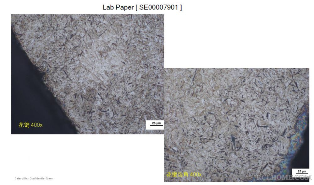

客户检测是贝氏体???
硬度在52左右
请各位前辈分析下这个是怎么形成的,到底是什么组织
发表于 2018-7-9 13:08:45 | 显示全部楼层
应该说含贝氏体。

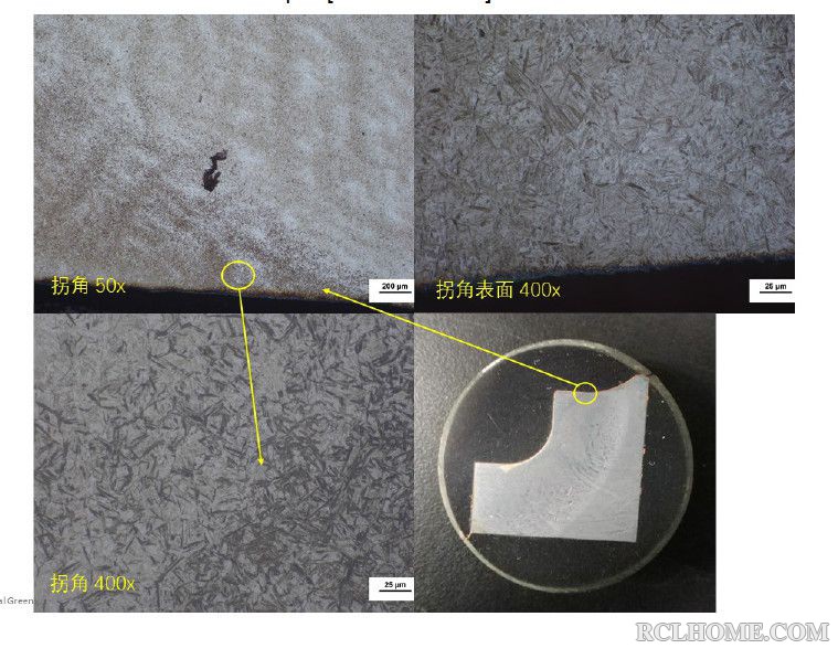

发表于 2018-7-9 13:44:18 | 显示全部楼层
这个拐角400X是该判为回火马氏体还是贝氏体呢?个人倾向贝氏体多一点,跟灰色的M区别还是蛮大的

发表于 2018-7-13 09:27:36 | 显示全部楼层
同意二楼,应该是马氏体,含贝氏体!
