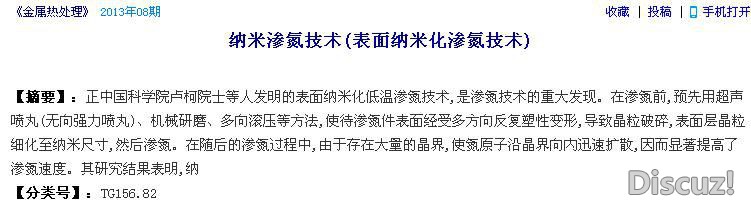

发表于 2019-8-30 19:12:55 | 显示全部楼层

 楼主| 发表于 2019-9-19 09:34:27 | 显示全部楼层
是的,    这个目前是理论阶段还是试验室阶段?
