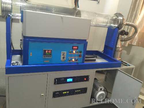

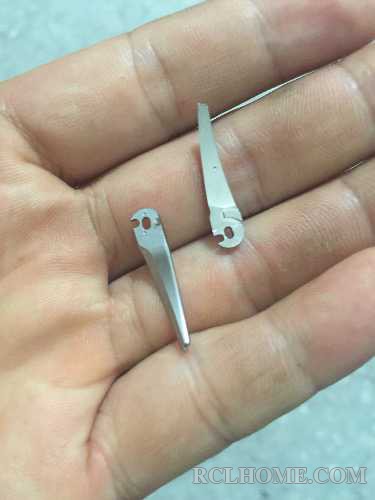

升温是30度到850度用时100分钟,保温20分钟;850度到1040度用时50分钟,保温半小时。真空度保持在0.003帕到0.02帕之间,分压是什么意思啊?工件和真空炉见照片

发表于 2018-7-19 17:24:52 | 显示全部楼层
正能量 发表于 2018-7-19 16:22
升温是30度到850度用时100分钟,保温20分钟;850度到1040度用时50分钟,保温半小时。真空度保持在0.003帕 ...
原来是一台实验室用的真空石英管式炉,真空度能抽到0.003Pa说明极限真空度应该是可以的。
硬度达不到,应该是冷却速度没有达到要求,你想办法将设备的冷却速度提高一点,除了管内充气之外,外面也可以打开炉盖,用风扇吹吹。
另外变颜色的话,有可能是受你充气的影响,可以试一下,不充气慢慢降温冷下来看颜色。
充气管道可能有漏点,也可能是气体不纯。
