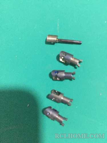

630不锈钢真空时效处理后有一小部分零件发蓝(如图),时效工艺:480度保温2.5小时,风冷。在真空炉里冷到100度才打开炉子。真空度保持在0.01—0.4Pa之间。请问大家是哪一个环节出了问题,怎么改进?

补充一下:零件硬度处理后在30—40HRC,没有达到要求的45HRC

如果时效温度没问题,那就是固溶没有做好。颜色是氧化造成的,真空度不够
发表于 2018-8-2 09:17:35 | 显示全部楼层
使用了气冷,也有可能变色,首先排除一下充气冷却,真空随炉冷试一次。
发表于 2018-8-2 09:27:49 | 显示全部楼层
如果在低温下时效,0.4Pa的真空度是不够的。

材料厂家是已经固溶处理的产品,真空度我一直保持在0.5—0.01Pa

是真空随炉冷却的

用的什么真空度计?
少量氧足以氧化薄薄的一大片面积

你们设备应该是有漏气,
钛合金易氧化,
建议修设备、
充氮气加热
或者买一台喷丸机
或者外协做吧

如果是随炉冷都是这个样子,赶紧修设备吧。

真空度不够炉冷也应该变色吧

是的。
