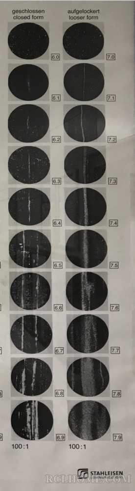

求大佬讲解一下中两个是什么组织的评级

求大佬百科一下啊

图来自SEP 1520吗?
6和7系列是碳化物条状分布评级。
系列6:封闭型带状碳化物。
系列7:分散型带状碳化物。

公司是实验室的 不过这类的没见过 上面标的不知道是英语德语也没查到

我感觉翻译为紧凑型要比封闭型贴切,

SEP 1520合金含量不超过5%,有超过5%合金(比如420类不锈钢)的碳化物评级标准吗?求推荐
