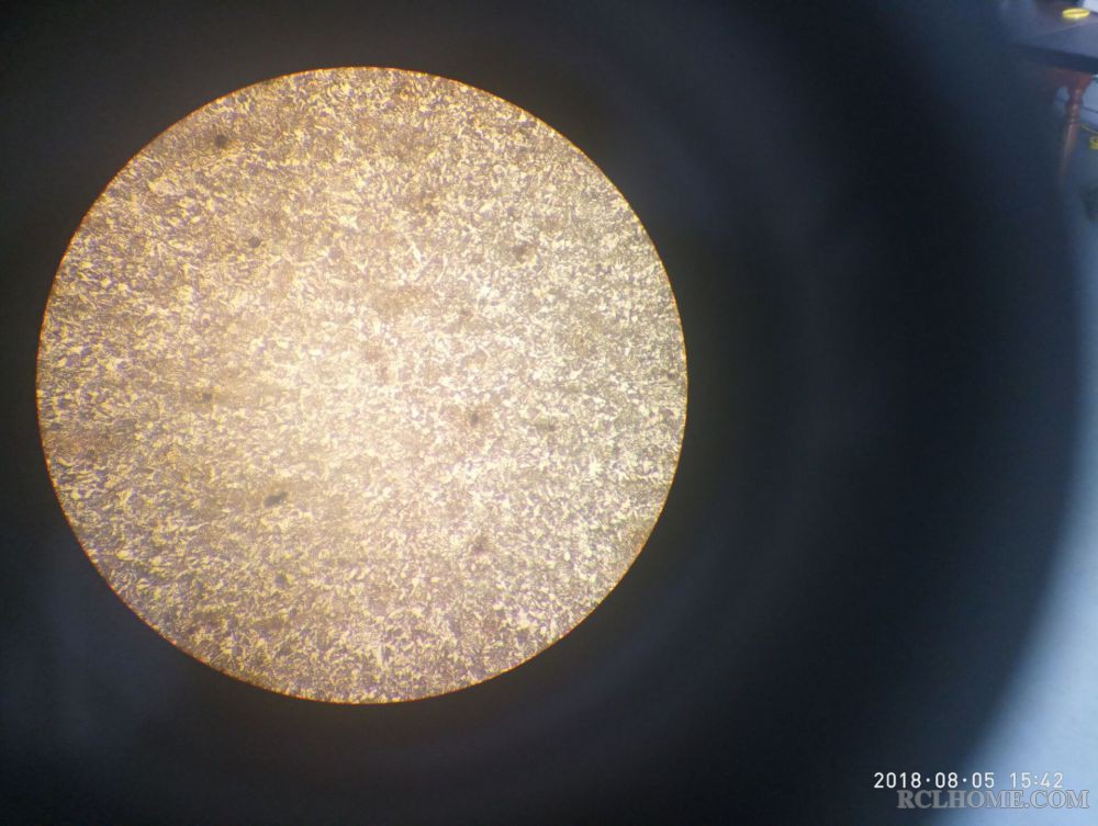

有两张照片,条件有限,都是400倍的,材料是30CrMnTi,淬火+回火

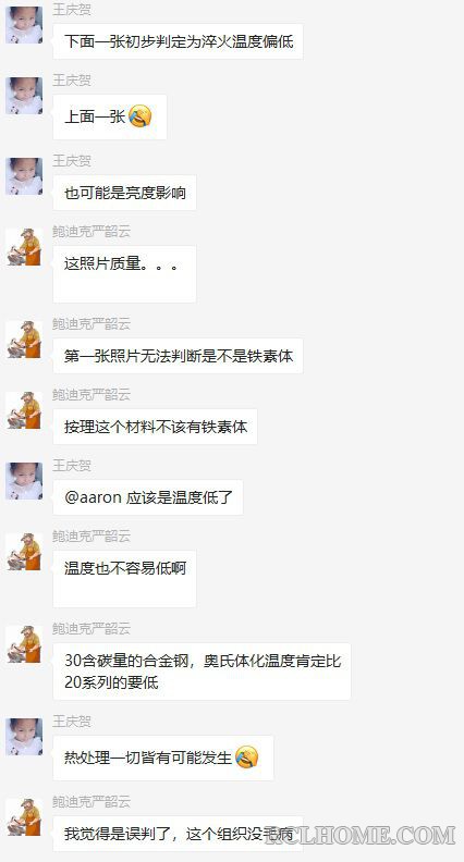

要求回火托氏体,极少量小于15%铁素体。第一张是否淬火不到位,铁素体过多,组织变成了什么组织?硬度只有35HRC
第二图硬度HRC40-42,是否组织正确是回火托氏体。
显微镜太差劲,只能拍成这样
