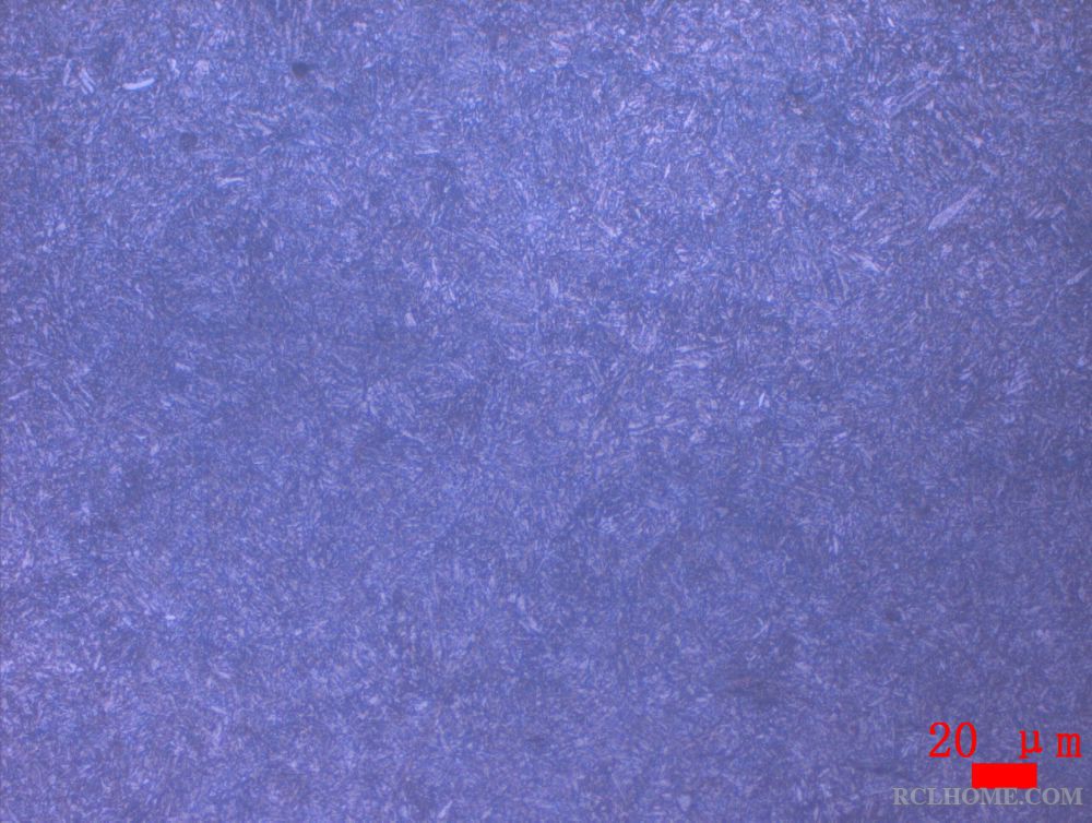

   工作中做的金相,求请各位老师 看看是何组织?材料40Cr 调质。
500X
500X
第2张是45钢的

绝大部分都是回火索氏体
发表于 2018-8-22 13:55:43 | 显示全部楼层
aaron01 发表于 2018-8-22 13:25
绝大部分都是回火索氏体
我只能说是回火马氏体,不确定一定是回火索氏体,最好结合硬度说明。从组织看,奥氏体化后的淬火时很成功的。

腐蚀时间过长,导致金相腐蚀过深,易引起误判。奥氏体化可以,回火温度初步估计在450度左右。

多谢回复,我只负责送样。抛光研磨腐蚀是金相室做的,我无法参与。 仅从图片看,您觉得是索氏体?屈氏体?还是?

多谢回复。你觉得若按40Cr调质来要求。这个金相合格吗? 实物质量100分制,能打多少分?

多谢回复!! 其实,作业设备、条件不算好。直径30厚度38. 数量几十个。 还是井式炉。

硬度顶多在HB240左右。 更正:硬度数据不太准确。可能回比240大一些。

如果硬度是合格的,
而60分是合格的话,这个80分以上肯定有,多了不敢评,图片质量也会影响这个判断。
其实这样打分没有意义,质量角度来说,满足要求的都是好的质量。

这个金相从淬火角度看应该有90分,回火温度不会太高,回火马氏体更像一些。

是否有这样的可能,仅凭 材质、热处理类型(没有热处理参数)、带倍数的清晰的金相图片。仅凭这三个信息,就可以判断出 金相组织?

硬度这样的话,感觉是回火索氏体加极少量游离铁素体。另外照片有些昏昏的,黑色的像托氏体。

托氏体不明显
感觉回火温度偏低,不是严格意义上的调质,
应该屈氏体吧

第一张40Cr的,是570度回火。这个信息能导出啥金相结论?

我在一楼又加了一张45钢的调质金相。请帮看看

个人认为是保留马氏体位向的回火屈氏体,回火温度大概只有400多度。

你指的是第2幅图?
