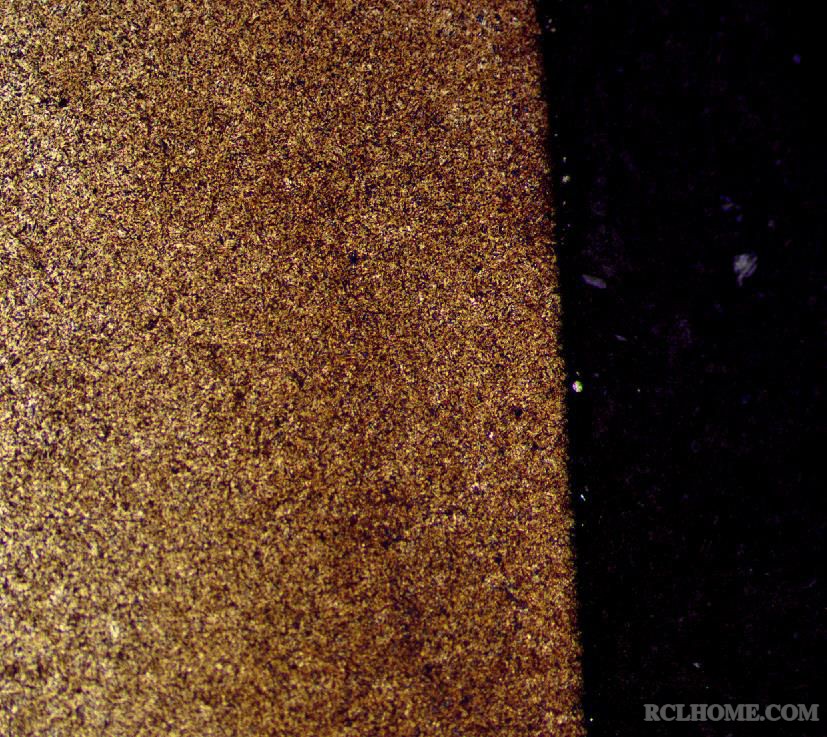

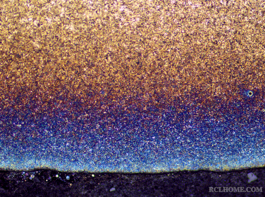

蓝色部分是抛光过热造成的呢还是说腐蚀造成的?我发现C-N共渗组织特别容易变蓝色。有位前辈说这是因为抛光时氧化造成的,我觉得很有道理,各位大神怎么看呢。谢谢指点
20CrMnTi渗碳淬火组织
20CrMnTi渗碳淬火组织
20CrMnT渗碳氮组织
20CrMnT渗碳氮组织
发表于 2018-8-22 15:38:34 | 显示全部楼层
有腐蚀过度的嫌疑。

发表于 2018-8-23 14:50:19 | 显示全部楼层
渗层易于腐蚀造成

 楼主| 发表于 2018-8-23 15:56:27 | 显示全部楼层
清淡 发表于 2018-8-22 15:38
有腐蚀过度的嫌疑。
对的,腐蚀时间一长就会出现,但是有些是不会的,我也很奇怪,硬度是合适的

发表于 2019-4-10 07:50:54 | 显示全部楼层
这个主要还是渗层腐蚀造成,特别是碳氮共渗产品经常出现,碳氮含量高的时候表面就是蓝色的,如果表面这层去除之后你就会发觉,后面的组织腐蚀的时候就再也不会出现蓝色,所以结论就是碳氮共渗表面碳氮共渗层腐蚀过度就会发蓝。

发表于 2019-5-12 16:19:16 | 显示全部楼层
这是假象,来自样件和镶嵌料的边界。液体通过虹吸效应在边上晕开
