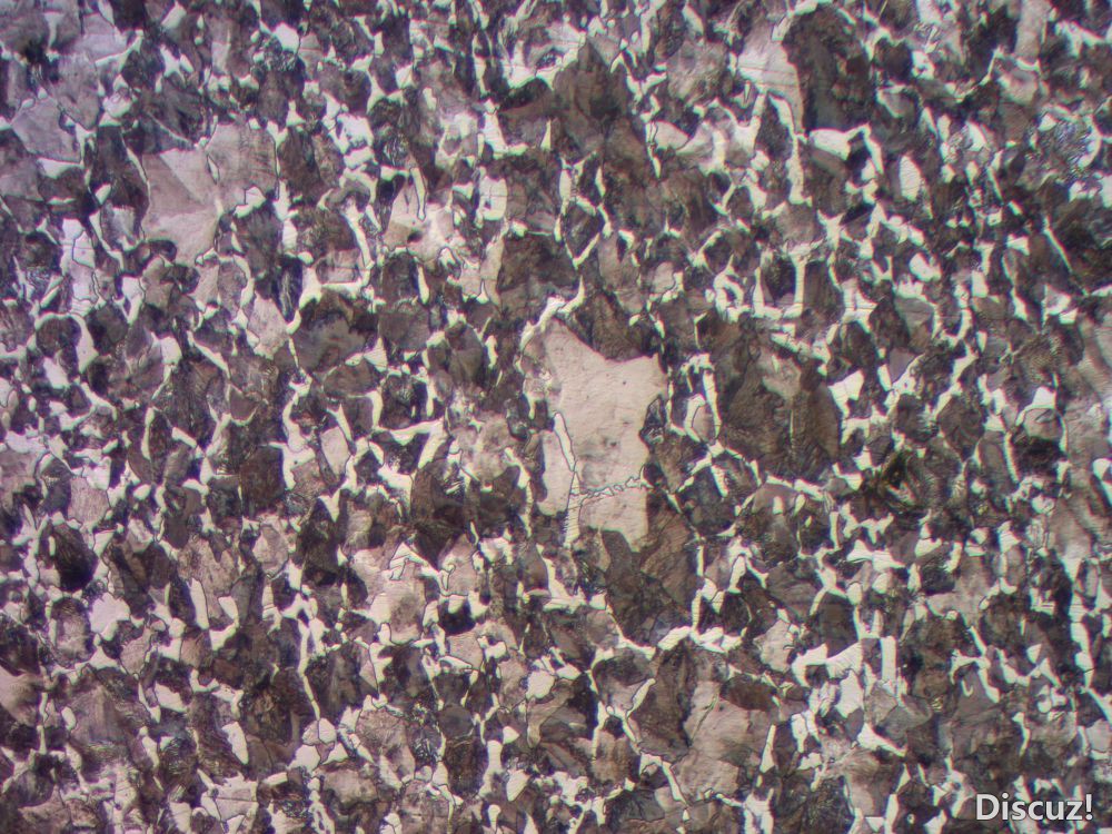

        材料40Cr,请问灰色大块区域是什么?

是珠光体么???

不就是铁素体+珠光体组织吗

位向不同而已

楼上说的对,位向不同,会产生大小不一的组织,总的来说还是一样的,不必纠结这个问题!
