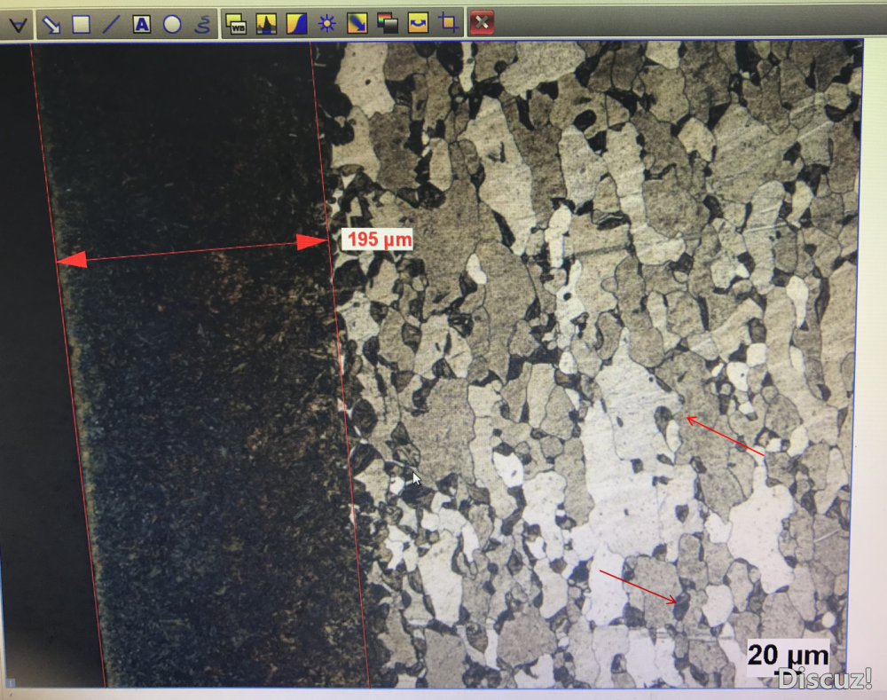

低碳钢未淬透的心部的组织铁素体边上的小黑块是马氏体?

 楼主| 发表于 2018-10-24 19:14:26 | 显示全部楼层
黑色的是马氏体还是珠光体- -
发表于 2018-10-25 14:15:52 | 显示全部楼层
怎么都流行这个不奥氏体化的工艺啊,心部的黑圈我估计大概率是珠光体,

发表于 2018-10-26 11:43:14 | 显示全部楼层
屈氏体吗?

发表于 2018-10-28 13:08:11 来自手机 | 显示全部楼层
可能是屈氏体

发表于 2018-10-28 23:17:09 | 显示全部楼层
浅腐蚀可以看得清楚点,或者找大点的区域打一下显微硬度

发表于 2018-10-29 12:12:26 来自手机 | 显示全部楼层
屈氏体或者珠光体吧

发表于 2018-11-7 14:27:35 | 显示全部楼层
细珠光体
发表于 2018-11-7 14:41:13 | 显示全部楼层
有可能是马氏体,也有可能是T,放大点应该可以看清楚。
发表于 2018-11-7 14:55:53 | 显示全部楼层
心部都是铁素体,明显的没有奥氏体化。
发表于 2018-11-7 14:59:24 | 显示全部楼层
aaron01 发表于 2018-11-7 14:55
心部都是铁素体,明显的没有奥氏体化。
不一定。有可能是二次加热温度低,造成部分珠光体奥氏体化出现的现象。
发表于 2018-11-7 16:44:03 | 显示全部楼层
清淡 发表于 2018-11-7 14:59
不一定。有可能是二次加热温度低,造成部分珠光体奥氏体化出现的现象。 ...
最近流行这个低温碳氮共渗工艺,看到好几家都是这样的金相了,在相变温度之下做碳氮共渗。
