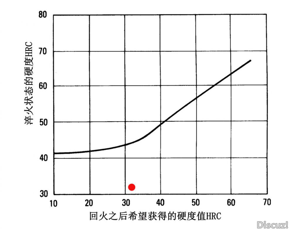

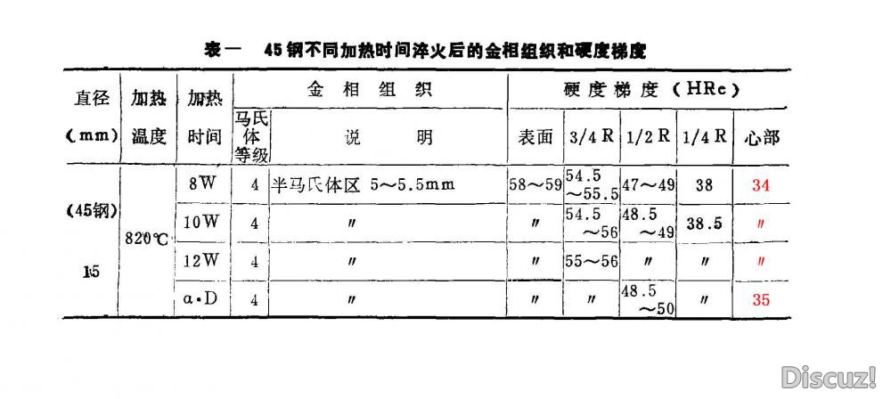

看看有没有帮助?

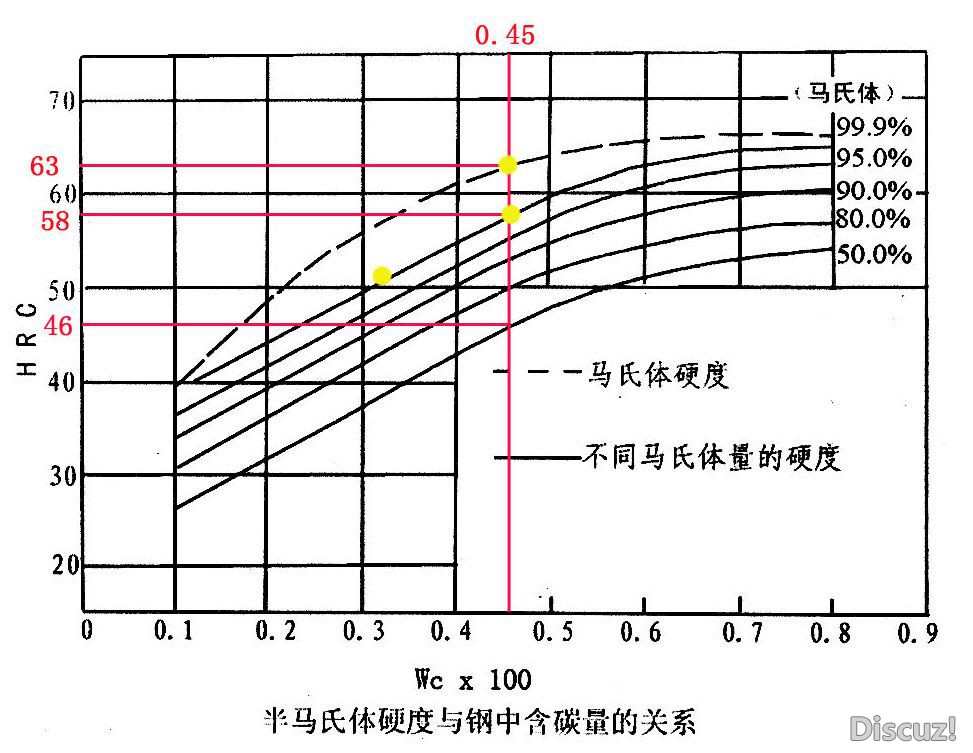

发表于 2018-12-5 18:20:52 | 显示全部楼层
说45钢不可能,他可能;
说45钢可能,其实没有必要!
心部只要湛火的时候得到95%马氏体就可以了!办法——过热(相对而言)!
适用于耐磨件,作为需要韧性的件,使用会是什么结果?
