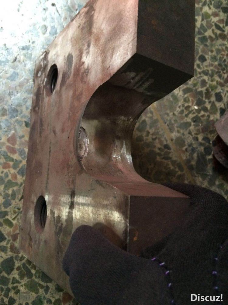

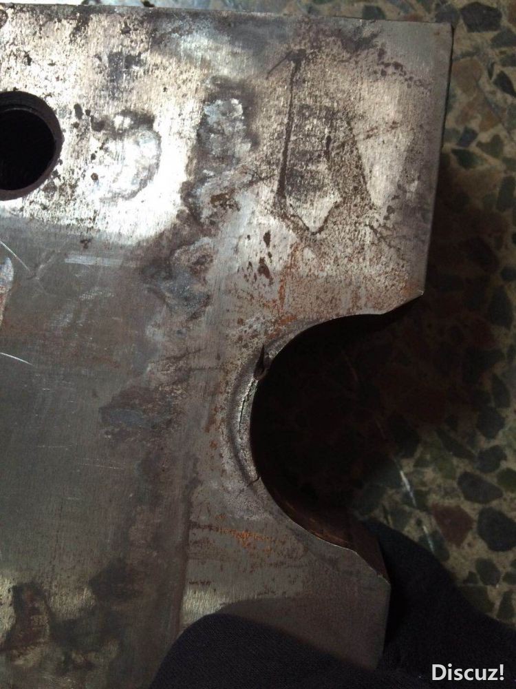

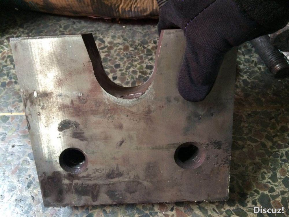

 楼主| 发表于 2018-11-2 13:33:25 | 显示全部楼层
这个就是剪切刀的图片

发表于 2018-11-5 17:44:57 | 显示全部楼层
蹦刃,说明韧性不足,脆性大,跟硬度、强度关系不大。只用硬度来衡量有失偏颇。
